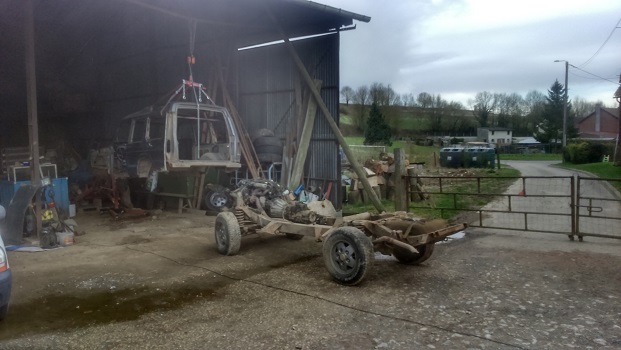

alors voila le début de l'aventure
cette après midi j'ai démarrer enfin la restauration, tout d'abord enlever le par buffle qui est à vendre d'ailleurs s'ils y'a des intéresser.
puis après j'ai démonter feux, calandre aile...
l'état de la caisse
comme on peut le voir la caisse est pourrie. c'est pour cela que je vais la remplacer ainsi que le châssis qui n'est guère mieux.

Merci mais le courage il en faut pas beaucoup c'est un bonheur à travailler dessus. J'ai réussi à trouver une caisse en 3portes qui a 170000km avec son châssis pour 600euros. Il y'a même pas à la repeindre. Économiquement sa me coûte moins cher à faire sa que de passer des centaines d'heure à refaire ma caisse pourrie. Mais avant de remonter la nouvelle je vais traiter le plancher et le dessous au blackson ainsi que repeindre le chassis pour être tranquille un bon moment.

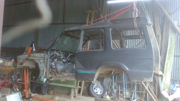

Merci je regarderai sa de plus prêt au moment venu. Pour l'instant la priorité est d'enlever la caisse pourrie puis nettoyage du moteur et boîte en profiter pour remplacer la courroie de distribution et régler le jeu au culbuteurs.
Pour retirer la caisse ya t'il quelqu'un qui a déjà fait sa pour me conseiller.
MessagePosté le: 24/03/2016, 20:33    Sujet du message: Restauration de mon discovery 1 Répondre en citant
si il est pourri , tu l'attrape avec une grue , et tu secoue .... ca va tombé tus seul
Geoffrey803
Inscrit le: 26 Juil 2015
Messages: 24
Localisation: Albert
votre 4x4: Land rover discovery et freela
MessagePosté le: 24/03/2016, 21:30    Sujet du message: Restauration de mon discovery 1 Répondre en citant

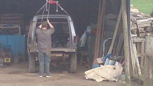

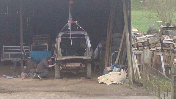

C'est une façon de faire mais encore faut-il avoir une grue. Normalement si tous va bien demain elle est retiré mais je pense qu'elle va plier tellement elle est pourrie

MessagePosté le: 27/03/2016, 20:11    Sujet du message: Restauration de mon discovery 1 Répondre en citant

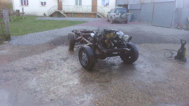

aujourd'hui avancer encore un peu sur le disco

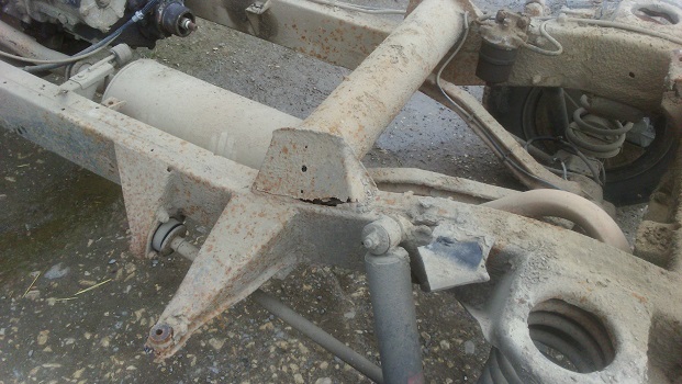

on peu voir que le chassie n'est plus terrible non plus
un petit nettoyage

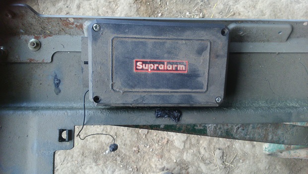

et j'ai remarqué qu'il y avait une alarme vous connaissait ce système ?

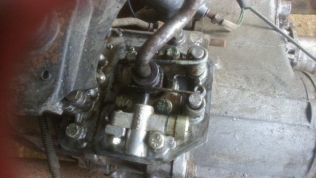

MessagePosté le: 28/03/2016, 19:27    Sujet du message: Restauration de mon discovery 1 Répondre en citant
des photos qu'on à prise de moi hier

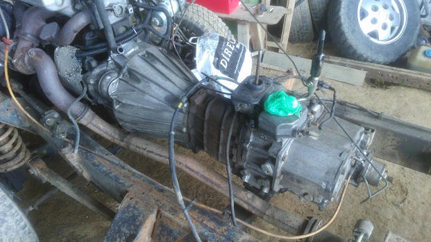

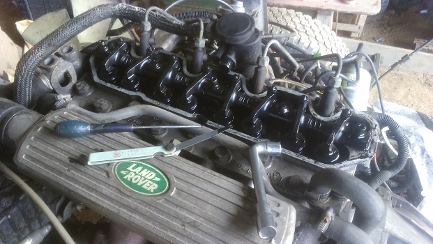

et aujourd'hui pas fait grand chose nettoyage du moteur et de la boite
puis régler le jeu au culbuteur qui était à 0.40 remis à 0.20 échappement et admission hein!! comme l'indique la revue technique. puis changement du joint de cache culbuteurs.
et ensuite regarder au problèmes de levier de vitesse qui part toujours à gauche les ressorts de polarisation sont pourtant en place et pas casser mais la plaque de réglage est casser au milieu je pense à sa. En même temps regarder aussi au problème du voyant de blocage qui s'afficher pas au tableau de bord, la prise était débrancher je pense que le problème devrait être résolu. et regarder au problème de feux de recule qui reste allumé. j'ai remarque que le petit piston qui pousse sur le contacteur de feux de recul ne revient je pense que le problème vient de la.

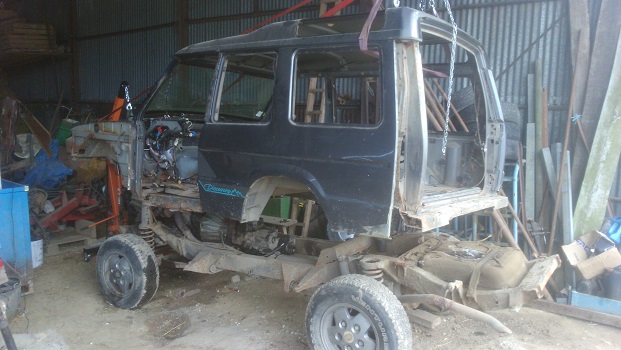

encore un peu d'avance avec réception de la nouvelle caisse et nouveau châssis. c'est un discovery freestyle le code couleur est ionian. pouvait vous men dire un peu plus sur les série freestyle?

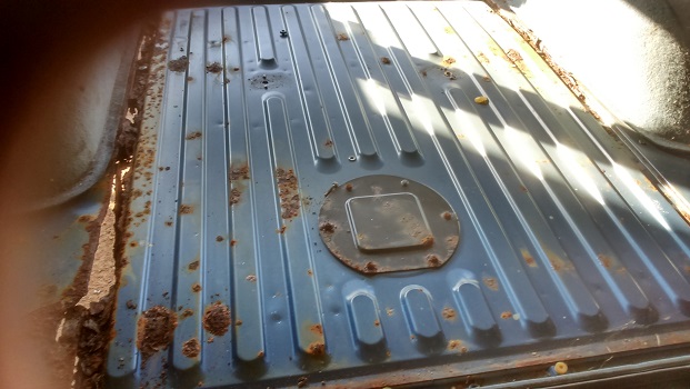

sur la caisse il y'a un peu de boulot plancher du coffre et support de batterie à refaire. savait vous comment est fixer le plancher d'origine?

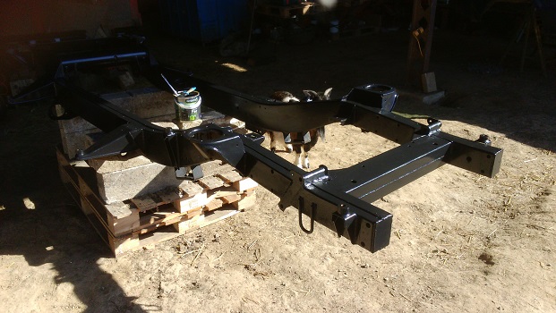

après un bon ponçage du châssis mise en peinture avec une peinture anticorrosion acheter au brico du coin, reste encore une couche à passer.

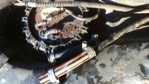

puis regarder au réservoir les raccord on était couper, alors pour réparer l'ancien propriétaire a mi un bout de tuyau avec des collier de serrage. je pense que c'est pour sa que le moteur tourne mal au démarrage car il a une prise d'air
