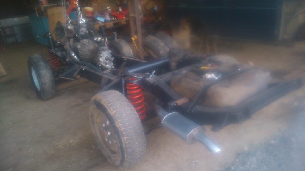

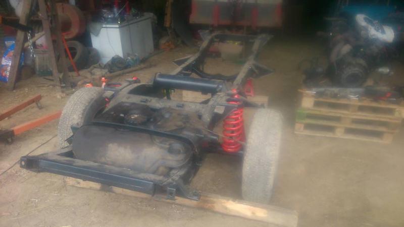

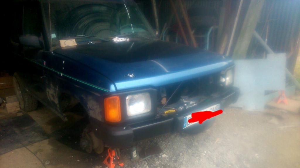

encore un peu d'avance avec réception de la nouvelle caisse et nouveau châssis. c'est un discovery freestyle le code couleur est ionian. pouvait vous men dire un peu plus sur les série freestyle?
sur la caisse il y'a un peu de boulot plancher du coffre et support de batterie à refaire. savait vous comment est fixer le plancher d'origine?
après un bon ponçage du châssis mise en peinture avec une peinture anticorrosion acheter au brico du coin, reste encore une couche à passer.
puis regarder au réservoir les raccord on était couper, alors pour réparer l'ancien propriétaire a mi un bout de tuyau avec des collier de serrage. je pense que c'est pour sa que le moteur tourne mal au démarrage car il a une prise d'air

MessagePosté le: 14/08/2016, 16:23    Sujet du message: Restauration de mon discovery 1 Répondre en citant
un peu de nouveau.

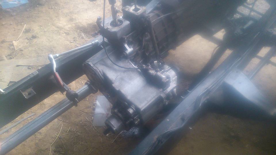

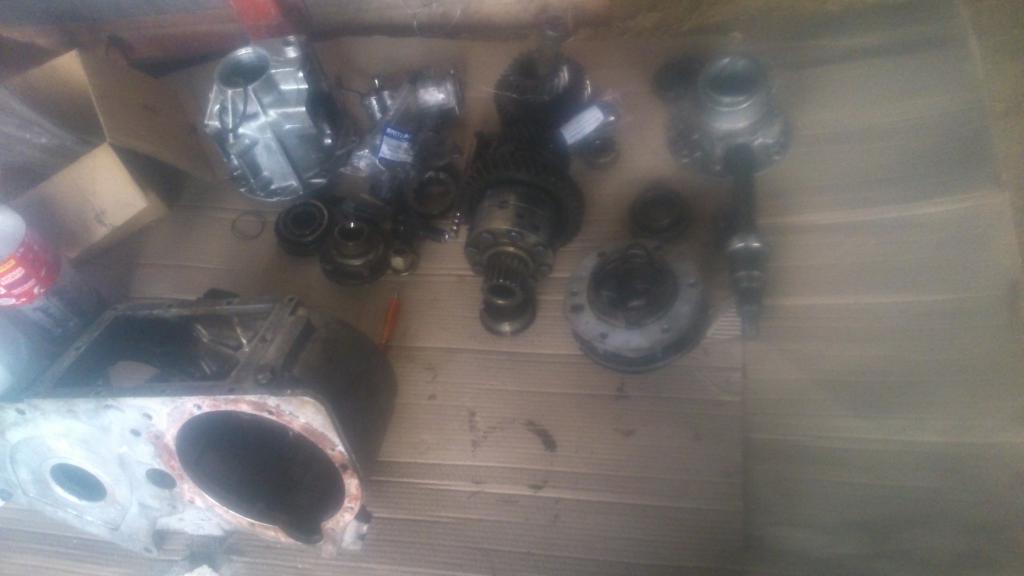

réfection de la boite de transfert roulement de l'arbre de sortie hs
la partie mécanique qui attend la caisse

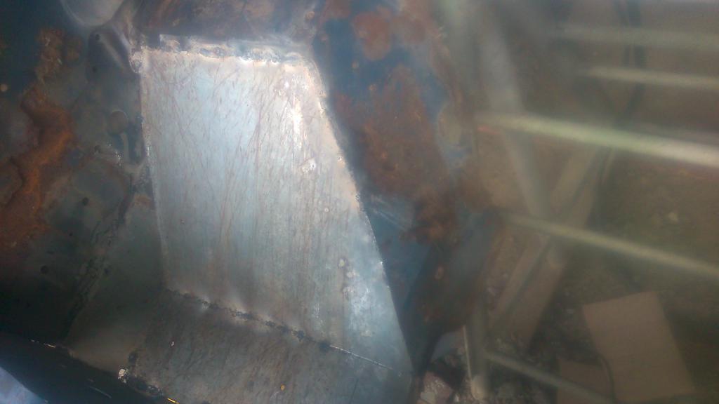

travaux de carrosserie ici la réfection du passage de roue avant droite et support de batterie. il y'a eu aussi le plancher du coffre changer, passage de roue arrière gauche, plancher et longeron coté chauffeur.

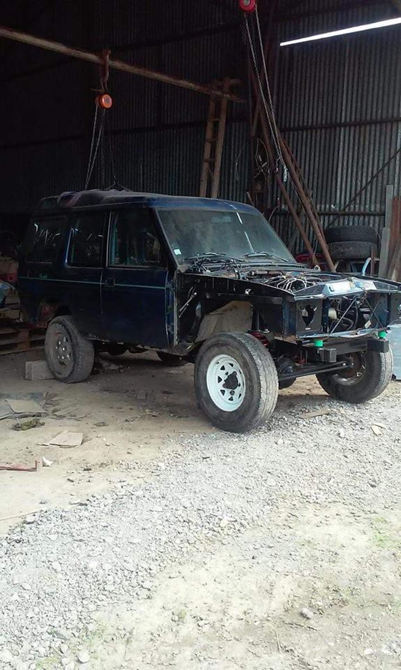

repose de la caisse, à l'aide d'un télescopique et un palan. pose d'un body lift de 40mm.
repose du capot un peu modifié, rehausse des par choc de 40mm pour suivre le body.
voilà il y'a encore du boulot mais sa devient bon.
MessagePosté le: 14/08/2016, 17:41    Sujet du message: Restauration de mon discovery 1 Répondre en citant
eh ben ça avance pas mal ton affaire  Okay
fait gaffe tu as quelqu'un qui a mis un coup de bombe rouge sur ta plaque élan
