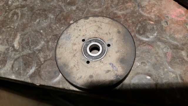

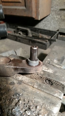

pour les possesseurs de land une petites astuce si vous avez un tendeur de courroies HS vu le prix d'un neuf
donc moi j'ai fait une bidouille , je sais pas si c'est bien mais ça me convient  Mr. Green
en démonte la poulie de son support et et on fait sauté le roulement
puis ont remplace le dit roulement par 2 roulements de 28mm de diam et 8mm d'ep

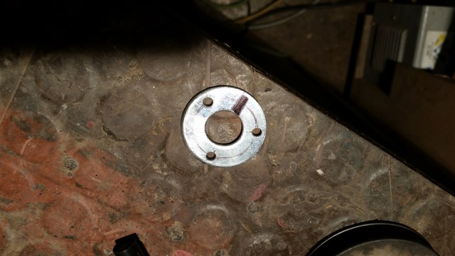

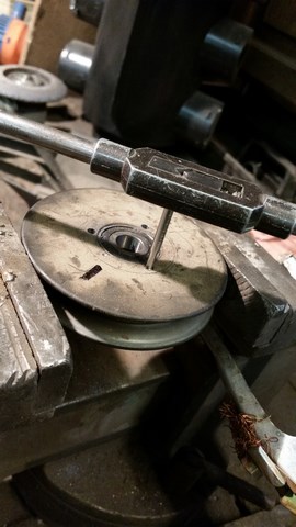

ont perce 3 trous pour filetage de 4mm sur le tour

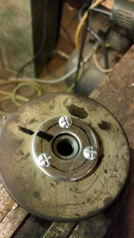

ensuite 2 grosses rondelle avec 3 trous idem a ceux de la poulie
ont vis les rondelles de chaque coté bien comme il faut avec du frein filet

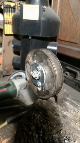

ont trouve un axe de 12mm de diametre et ça c'est pas facile  élan
un boulon de 12 ne convient pas car trop de jeu donc en fouillant dans le bazar (ont y trouve de tout  clown )
voila une tige d'acier de 12mm une fois bien poncée elle fait pile le bon diamètre a rentre en force
un trou fileté de diam 6mm d'un bout
une entretoise pour arrêté le roulement
ont emmenche le tout et ont bloque avec un boulon de 6( frein filet) et voila un beau tendeur tout neuf
et voila 100€ d'économisé  eek

super par contre attention a la qualités des vis que tu a utiliser c'est bon pour le bois mais pour la mécanique pas top
dit moi le dim et Ø que je vois ci j'ai ça en vis meca
Messages: 20 795
MessagePosté le: 25/03/2016, 13:30    Sujet du message: tendeur de courroies Répondre en citant
c'est des vis de 4mm de diam et en longueur elles font 7mm en gros car la poulie fait 17mm d'épaisseur

ci tu veux j'ai ce qui te faut en tete CHC(BTR) ou en tete bombé (BTR)
Messages: 20 795
MessagePosté le: 25/03/2016, 21:51    Sujet du message: tendeur de courroies Répondre en citant
romain a écrit:
Okay Okay Okay  Bon à savoir!!!!!
Mr. Green  ça fera 10€
Messages: 20 795
MessagePosté le: 25/03/2016, 21:53    Sujet du message: tendeur de courroies Répondre en citant
steph60650 a écrit:
il me faut des têtes le plus plate possible pour ne pas décalé la poulie
Messages: 1 157
MessagePosté le: 26/03/2016, 09:08    Sujet du message: tendeur de courroies Répondre en citant
les tetes bombées font 3 mm
Messages: 20 795
MessagePosté le: 26/03/2016, 09:29    Sujet du message: tendeur de courroies Répondre en citant
3mm ça peut le faire
Tu en aurais 12 ? J'ai 2 poulies à faire  Mr. Green

J'ai soudé une rondelle + graisseur ( au tig en flash car la cage du roulement est en plastique )
Ton montage est super Okay
Au scelle roulement n'aurait pas suffit ?
