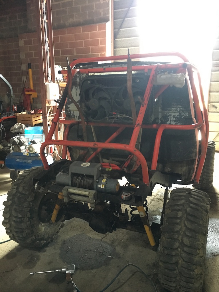

alors bas j'ai commencer par un coup de karcher digne de ce nom puis je l'ai rentrer au hangar

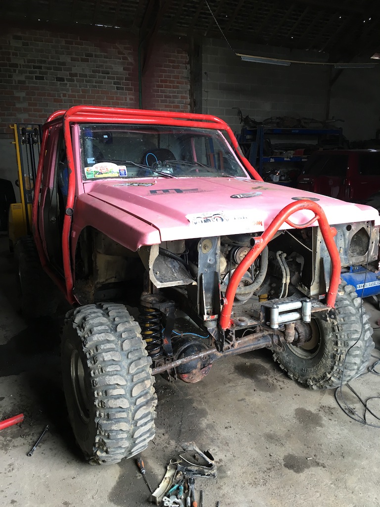

dépose de l'arceau a l'avant taillage des ailes pour redessiner une nouvelles face avant en meme temps dépose du treuil pour une revision

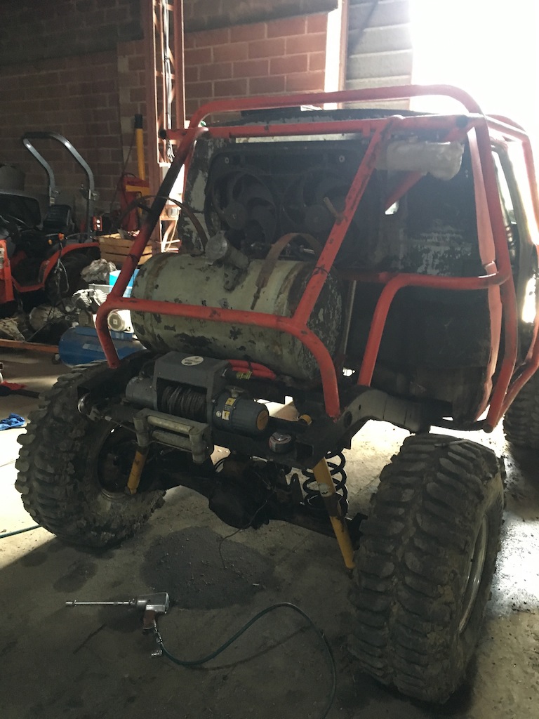

ensuite je passe a l'arriere dépose du gros réservoir pour un plus petit je vais aussi déposer le treuil pour une revision essayer de raccourcir encore le chassis
vous avez notez avec vos yeux d'expert que je n'et pas les pneus de tracteur mais les bogger comme pneus et oui il y a une raison les agraires étant interdit sur les 3/4 des extreme j'ai reposer les bogger pour ensuite en arriver a mon bute ultime.

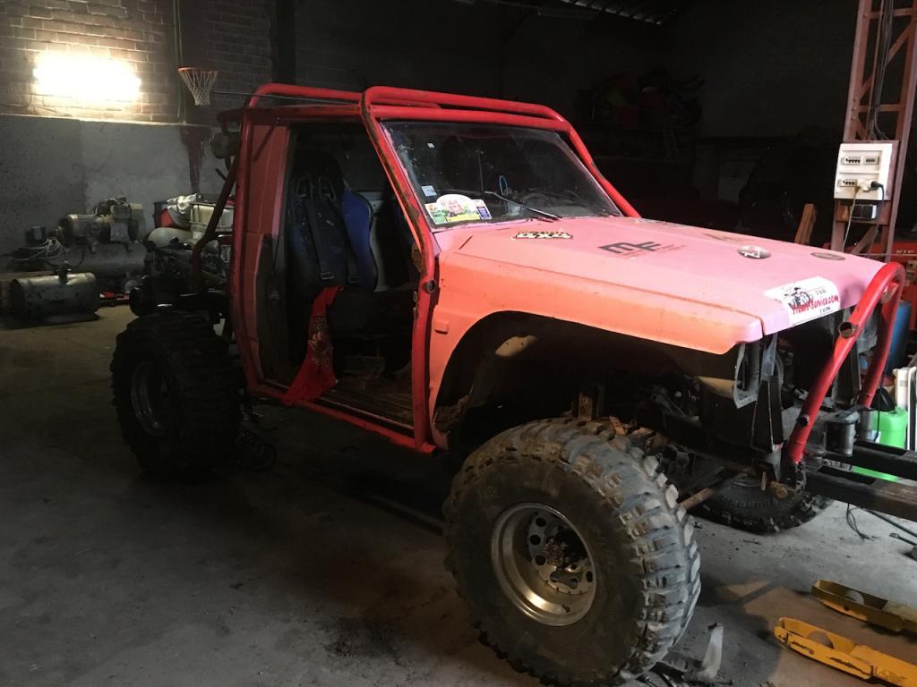

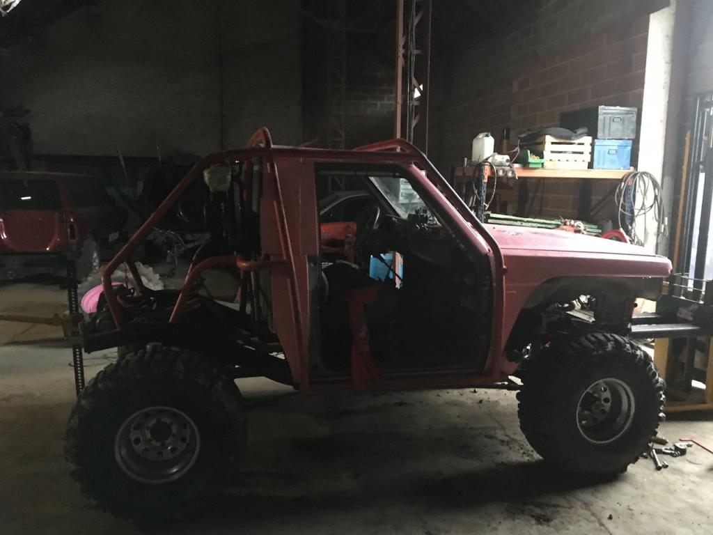

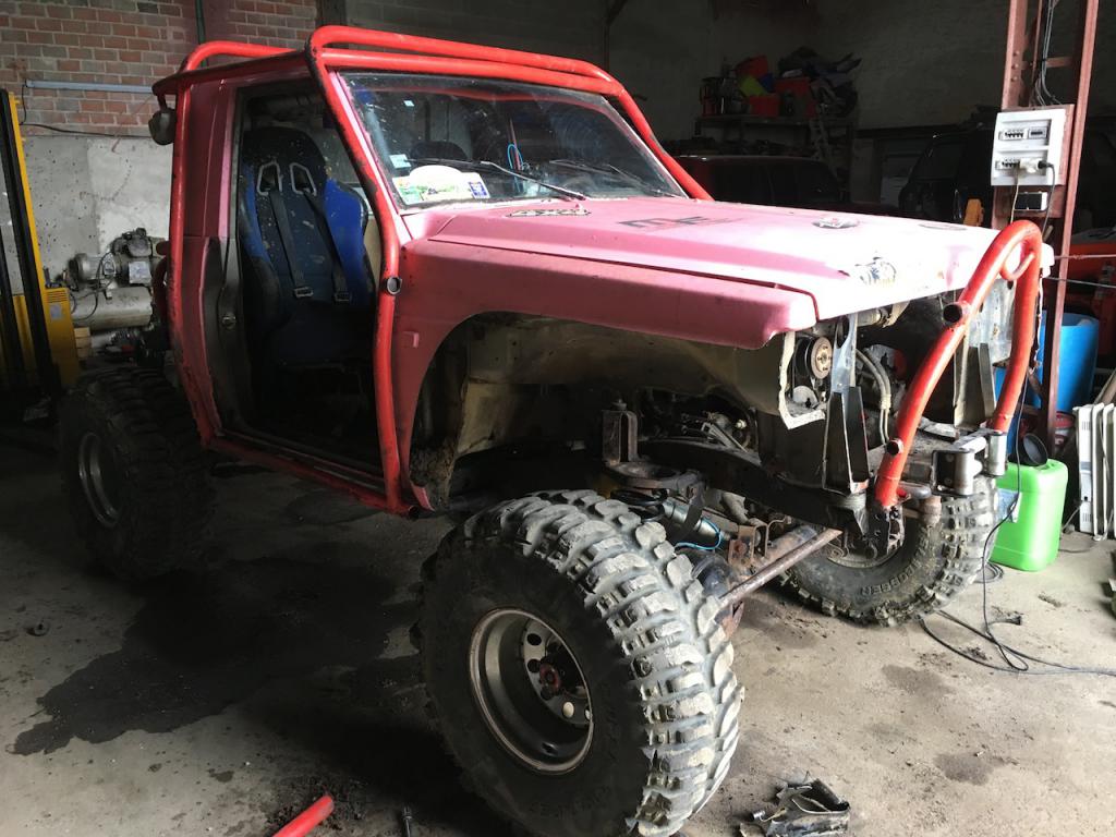

et voila aprés de la cogite cogite et plein de calcul  study branler raleur  calcul des ressort comprimé décomprimé hauteur chassis etc...
il et a sa hauteur  2 métre arceau compris hors compressions voila les photos
donc du coup les ressort d'origine a l'arrière ces plus ou moins ce qui faut j'aurais peut etre besoins de mettre des +5cm quand j'aurai reposer un reservoir avec le plein fait  study
pour l'avant aucune modif sur les ressort je garde ceux que j'avais déjà par contre je dois dessouder mais fixation d'origine façon de dire les fixation que j'avais déja fait et je dois les remonter de 11cm
avec tous sa je dois modifier mais tirants extérieur a l'avant car étant moins incliner il touche ma barre de renvoi du pont avant celle qui relie les 2 pivots et aprés je devrais aussi modifier la barre de direction car elle et trop longue du coup
pour l'arriére je dois modifier ma fixation de tirants intérieur (la rotule de range) car elle et en buté pareil car moins d'inclinaison et faire des nouvelle fixation pour les amortos
