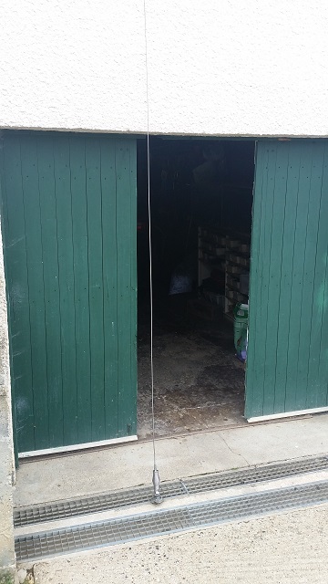

le top des antenne Smile
le soucis est quelle fait 2m75

Wep mais quand tu roules , elle n'en fait plus 1 !..... Laughing
Il me semble que ça fonctionne en 1/4 d'onde ou 1/2 ou .... 1/8 j'sais plus.....

Type : 1/4 non raccourcie (aucun bobinage)
Bande de fréquence : 27 Mhz
Impédance : 50 ohms
Puissance admissible : 500 watts
Ros à la fréquence centrale : inférieur à 1.5:1
Longueur totale : 2800 mm
Fouet inclinable et démontable.

pour le tt je suis pas sure !!
MessagePosté le: 08/04/2016, 20:55    Sujet du message: voila une vrai antenne de CB Répondre en citant
pour le TT peut être pas mais c'est la meilleur antenne 27mhz mobile qui exixte clown

non la meilleur c'est la K 40 et sa fait 25 ans que sa dure apret la dackar 1/4 et tres bien en qualité mais a de nombreux inconveniant avec un tagazou de 4W entre une DACKAR et une ML 145 bien reglé autant prendre la ML sinon le muste reste la K40 !!

oui si ton poste ne sort que 4w un petite antenne te suffit de toutes façon tu aura pas de quoi envoyé clown
mais je te met au défi de faire une longue distance avec une antenne de 1m50 Mr. Green
j'ai eu les 3 que tu site entre autres) et vraiment de très bonne antenne toutes mais pour l'émission et la réception franchement la Dakar est devant , c'est vrai que pour nos 4x4 elle est trop longue et donc pas pratique ce qui fait que personne ne l'utilise
de toute façon en radio la meilleure perf et l'onde entière de la fréquence ou l'on travaille, pour le 27 mhz l'onde est de +/- 11,5 mètres. Pour les habitations on trouve des antennes onde entière ou des 1/2 ondes(5.50m) etc , pour les véhicules: pour des raisons pratiques et esthétiques les antennes sont encore divisées, elles sont les derniers temps 5/8eme. Ce qui est sur + le brin est long meilleur est la réception + il est court et moins on capte surtout en AM/FM et tout les pro ou ra vous diront qu'il vaut mieux avoir une bonne antenne et un poste cb moyen que l'inverse.

je sais mon lapin j'ai été RA dans le passé Okay perso pour le mobile la K4O c'est la mieu la dackar sa marche fort mais trop grande surtout en TT apret celon le bobinage tu peu avoir du 1/4 ou du 5/8 sur du mobile ma sirion chez mes parent mesurai 9 metres + 6 radian de 1.5 M .. en 97 j'ai feté noel 3 fois dans la journée !! Mr. Green avec ma base galaxie ! je ne te parle pas de ma directionelle ...
tu as aussi la dakota en puch qui marche bien
sinon un taki !!
