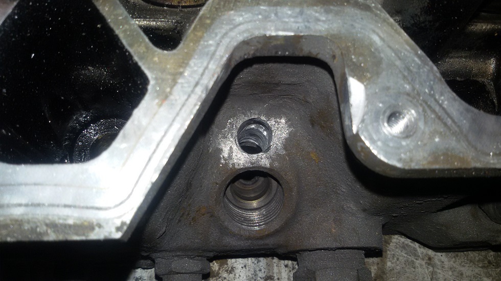

bon courage steph je connais une personne a qui ces arriver sur un td6 casser l'extracteur dedans hélas y on jamais réussi a l'avoir car la matiére de l'extracteur ne réagissait pas au choque thermique comme je pense tu veut  le faire y ont chauffer aprés a l'azote liquide mais rien a faire
bonne chance ta du sacré matos d'aprés ce que j'ai lu y a peut etre une chance  Okay

pas trop vite en ce moment  Embarassed
on perce le tout doucement
Messages: 1 416
MessagePosté le: 23/04/2016, 08:07    Sujet du message: grosse galéré avec le patrol Répondre en citant
Lol avec une perceuse manuelle
Messages: 1 028
MessagePosté le: 23/04/2016, 11:14    Sujet du message: grosse galéré avec le patrol Répondre en citant
tres dure a perce car les extracteur sont extrement traiter
Messages: 1 416
MessagePosté le: 23/04/2016, 11:32    Sujet du message: grosse galéré avec le patrol Répondre en citant
Oui malheureusement je sais de quoi tu parles Crying or Very sad

MessagePosté le: 24/04/2016, 14:59    Sujet du message: grosse galéré avec le patrol Répondre en citant
il y a des foret speciale pour percer les extracteur et les foret casser mais cela coute tres chere mais par contre sa perce sans probleme deja fait
Messages: 1 301
MessagePosté le: 24/04/2016, 18:07    Sujet du message: grosse galéré avec le patrol Répondre en citant
salut a toi.peux tu me dire ou tu as trouvé ça stp?  grenouille
des forets carbure de tungstène

MessagePosté le: 25/04/2016, 10:25    Sujet du message: grosse galéré avec le patrol Répondre en citant
salut chez orexad c est sur compiegne je croit je suis plus sur

et un trou de fait. grenouille

BRAVO ben voila ça avance  bien
Messages: 1 301
MessagePosté le: 25/04/2016, 20:28    Sujet du message: grosse galéré avec le patrol Répondre en citant
13 heures pour un trou.fais chiez. grenouille

MessagePosté le: 27/04/2016, 10:09    Sujet du message: grosse galéré avec le patrol Répondre en citant
1
ERE partie du boulot terminée. grenouille
Messages: 1 301
MessagePosté le: 27/04/2016, 10:12    Sujet du message: grosse galéré avec le patrol Répondre en citant
maintenant trouver des inserts et voir si ça le fait. grenouille

Messages: 1 301
MessagePosté le: 27/04/2016, 15:26    Sujet du message: grosse galéré avec le patrol Répondre en citant
finalement c'est pas de trouver des forets pour percer qui est dificile c'est d'avoir des meches de 15 cms car les mandrins ne passe pas.
