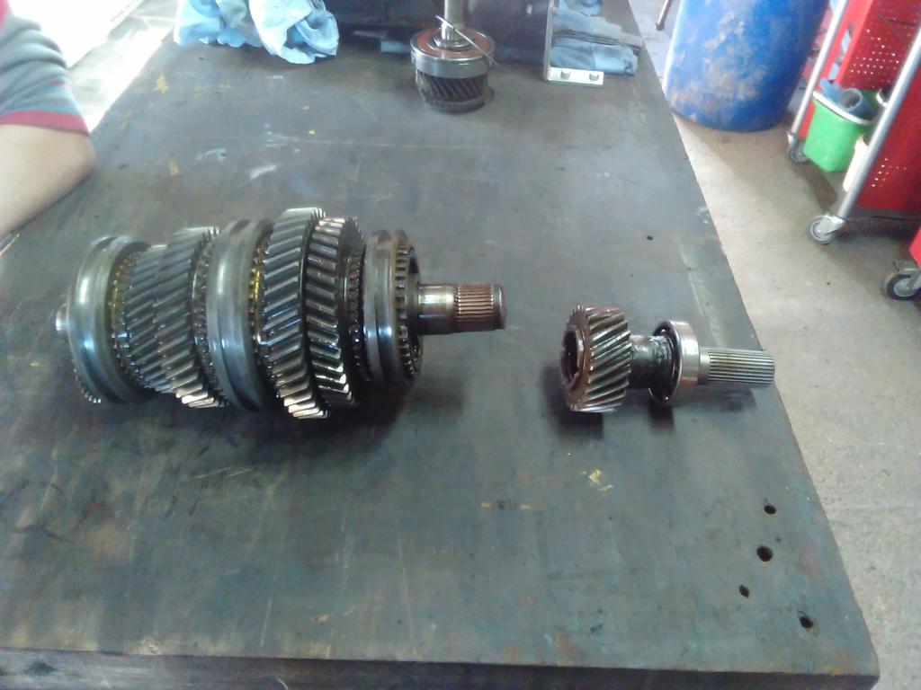

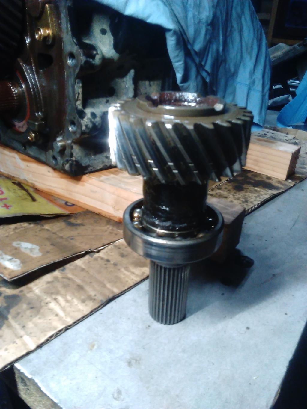

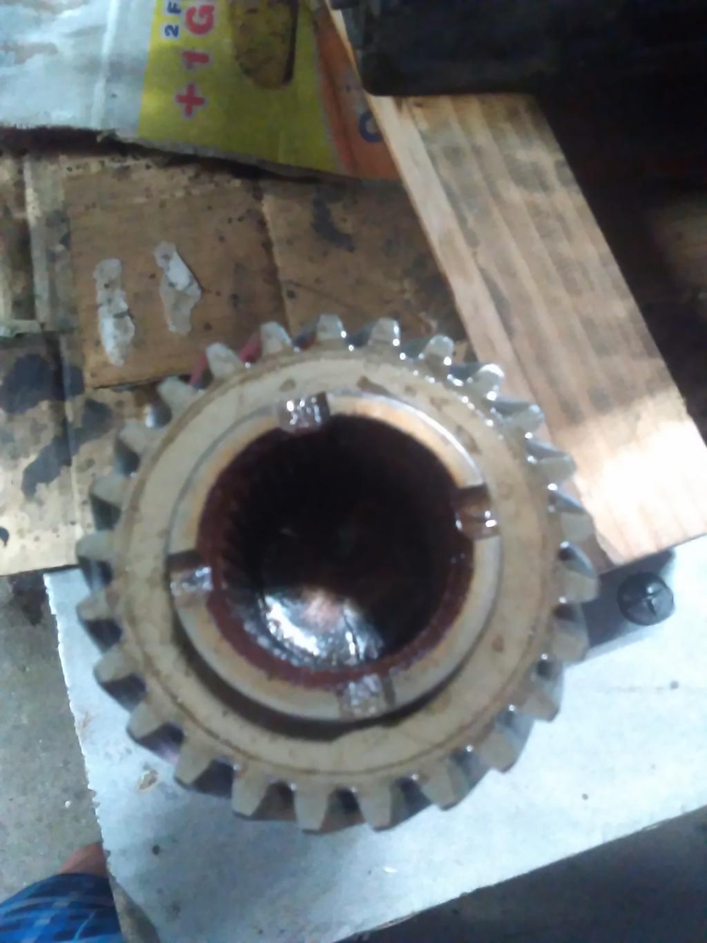

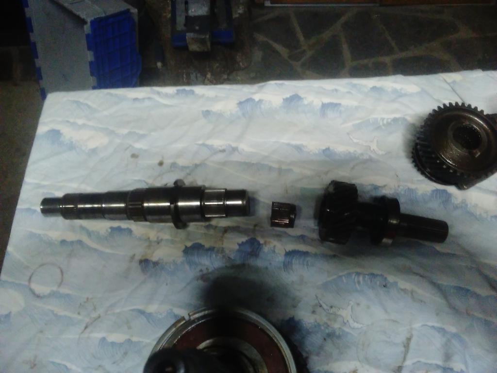

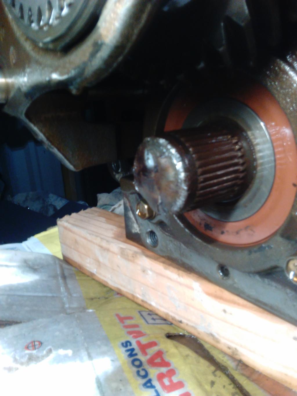

Bon, aujourd hui dépose de la boite de vitesse,
opération a cœur ouvert et là, le verdict tombe!!! RUPTURE de l arbre secondaire.....
-L'arbre secondaire est cassé en 2.
En fait, le pignon de 5eme à laché en juillet 2016!!
la maladie pour ces patrol ayant un numero de série inférieur à 100000.
De construction, le pignon de 5ème est rendu solidaire à l'arbre secondaire via des cannelures.
Et la maladie est que les cannelures se bouffe, et du coup le pignon tourne fou autour de l arbre.
Donc, en juillet 2016, l ancien prorio amène le véhicule au "garage", et là le garagiste soude le pignon sur l arbre pour le rendre solidaire.
Sper comme réparation, Mad et les traitement thermique on en fait quoi??? hein!!
Bah , ca a tenu 1100km et l arbre s est sectionné juste au niveau de la soudure
Le pseudo garagiste a fait ca juste en déposant la boite de transfert, ouvert le cul de boite et "souder" en position, pour la modique somme de 800€..

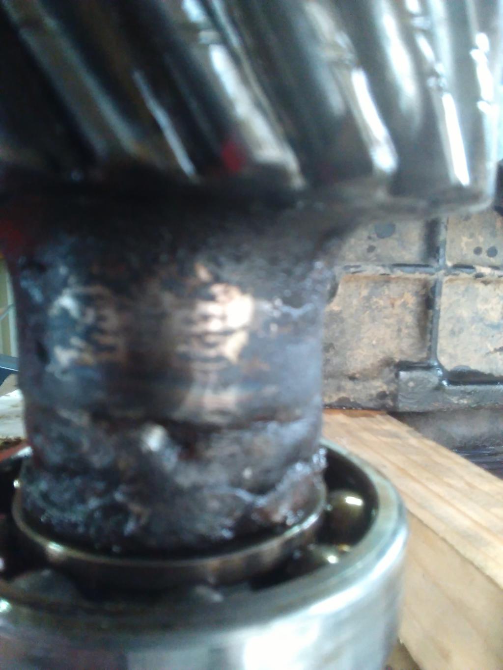

la soudure
l arbre cassé coté pignon, on voit les cannelure usé au premier plan
l arbre cassé coté boite

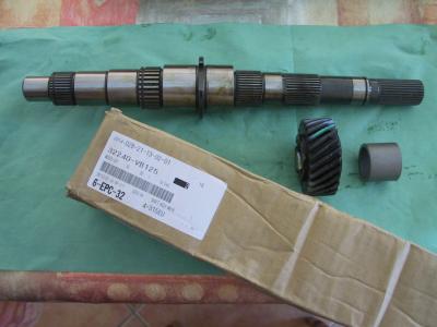

voici le kit de réparation, qui existe

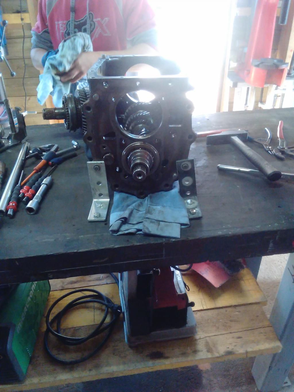

MessagePosté le: 01/11/2016, 06:42    Sujet du message: boite de vitesse y61 3.0 hs Répondre en citant
c est le garage"vmc auto thomas chabru"... pour lui faire un peu de pub!!!

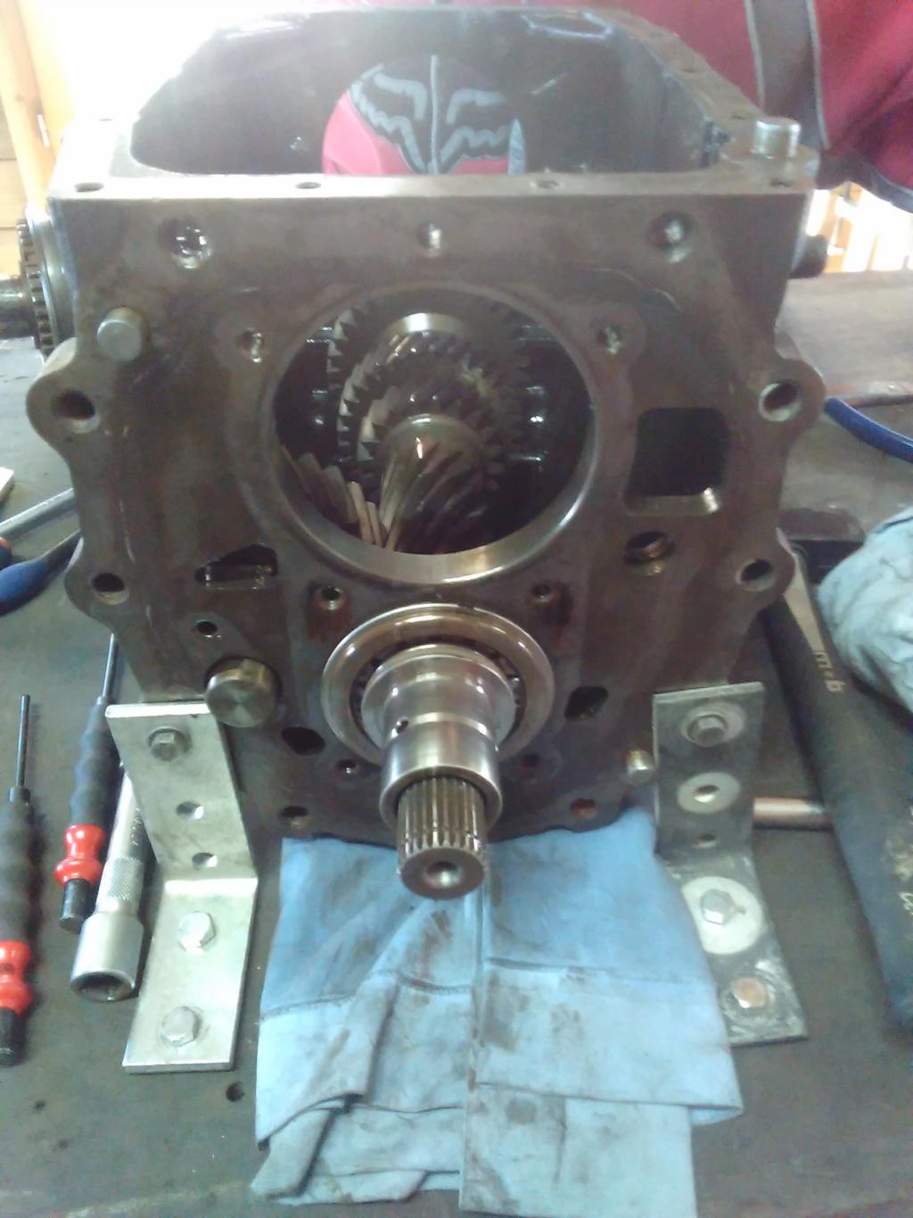

bon sinon voici la suite, j ai pas beaucoup avancé mais tant que je n ai pas les piece.....
j aurai mon kit de réparation cette semaine, donc hier j ai déposé l arbre secondaire.
Messages: 19 711
MessagePosté le: 03/11/2016, 23:25    Sujet du message: boite de vitesse y61 3.0 hs Répondre en citant
des news??

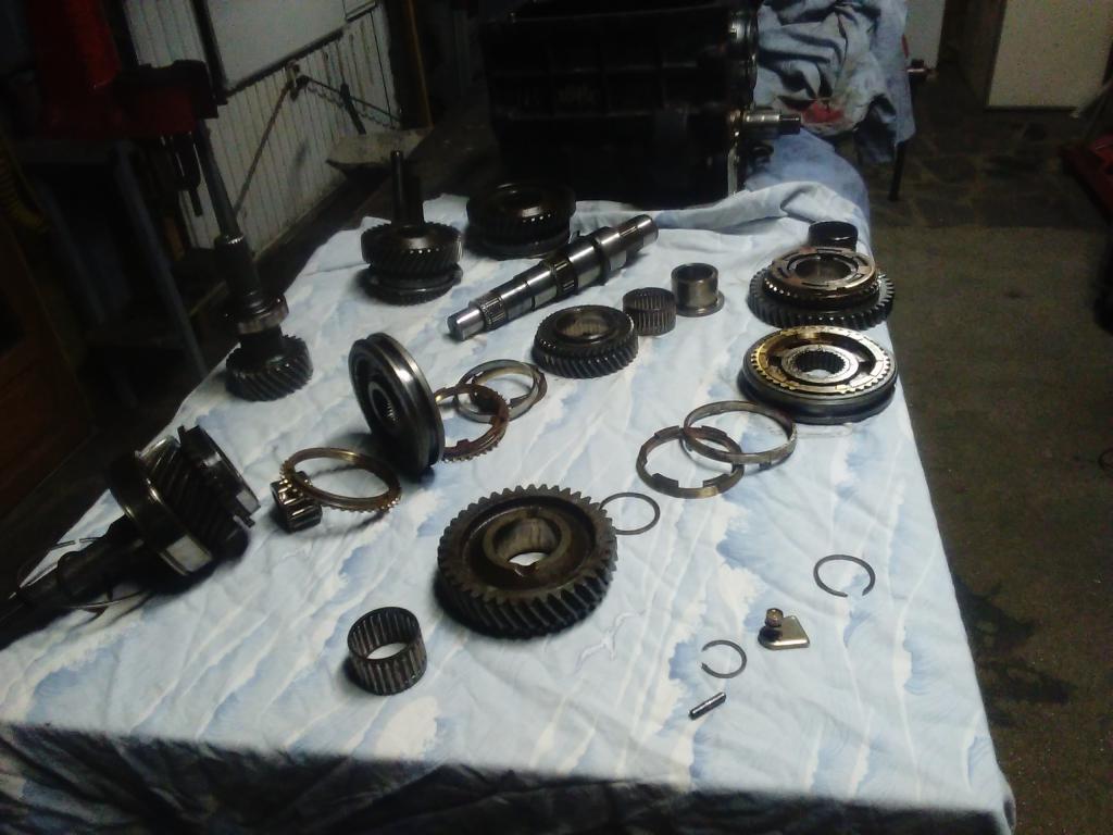

MessagePosté le: 04/11/2016, 21:28    Sujet du message: boite de vitesse y61 3.0 hs Répondre en citant
ben j ai pas eu mon kit de réparation Crying or Very sad , en début de semaine prochaine m on dit nissan....
Donc aujourd hui j ai dépoilé l arbre secondaire, demain je netoye tout au petrole désaromatisé, et la suite la semane prochaine
