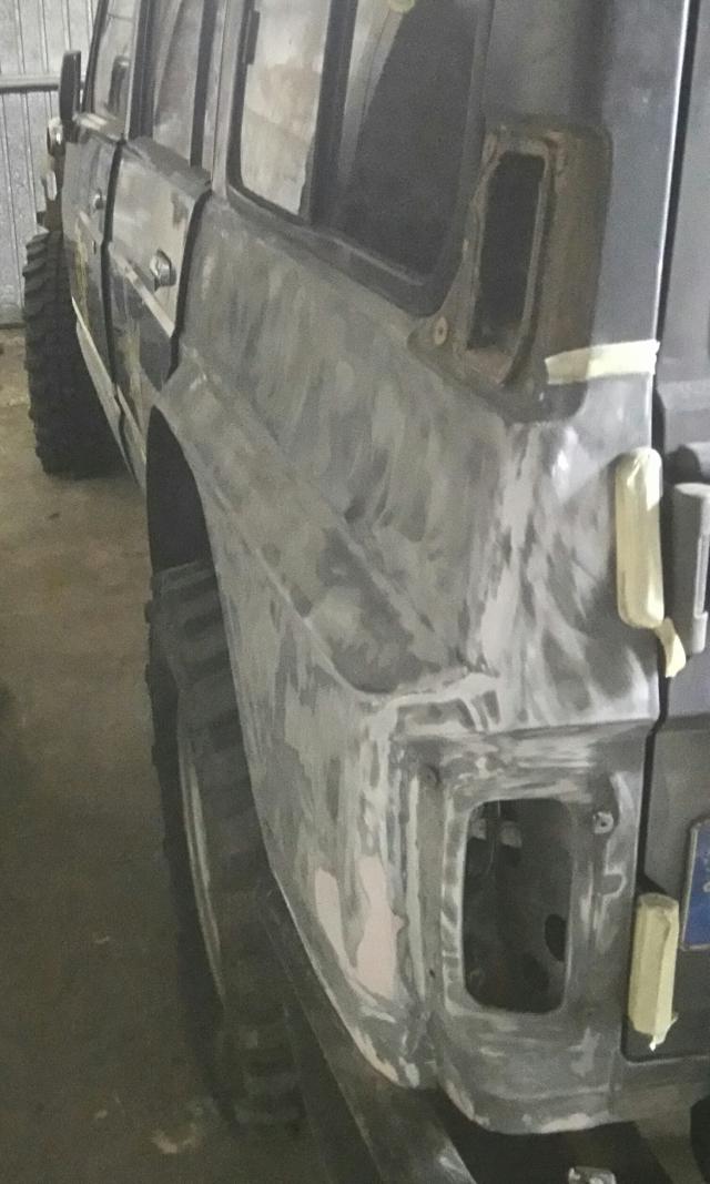

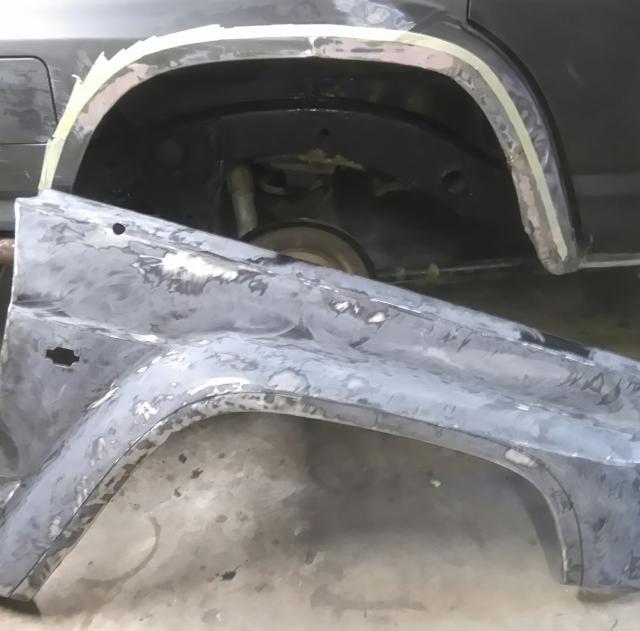

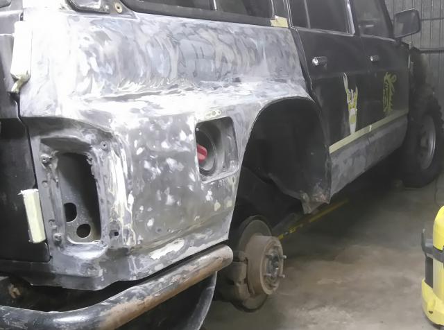

Avancement des travaux :
Voila y a plus qu'à peindre. Non je déconne y a encore du taf
Demain je m'occupe de préparer les tubes qui vont remplacer les bas de caisse. Mais faut que j'aille acheter le dit tube pfff encore du temps de perdu... Et souder les ailes arrières et quelques réparation de carrosserie sur les ailes avant.

demain je soude les tubes Mr. Green  mais y a encore du taf. les ailes arrières sont ressouder. va y avoir un peu de mastic à faire et du ponçage avant peinture. sa va être tendu pour être prêt à peindre la semaine prochaine. j'espère que la rehausse sera posée pour la prochaine rando...
