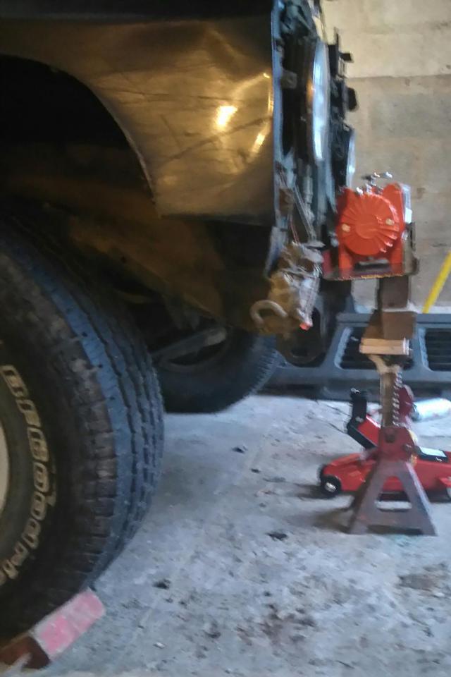

bon enfin j'investi dans de l'utile Mr. Green Mr. Green
avant de commencer l'instalation, donnez moi votre avis sur le positionnement que j'ai choisi? si vous avez une meilleur solution pour l'intégrer j'attends vos propositions et conseils Okay

c'est une idée ou il est pas au centre
Messages: 3 774
MessagePosté le: 05/01/2017, 19:31    Sujet du message: positionnement treuil Répondre en citant
la c'est juste pour ce donner une idéé de l'emplacement idéal pour pas trop perdre en angle d'attaque.
c'est juste le moteur du treuil qui donne cet effet car la platine est posé au centre du chassis à 1 cm ou 2 prés. regarde par rapport au rouleau du treuil et le renfort de la face avant ...

Sinon pour le positionnement sa vous paraît bien ?
Messages: 1 076
MessagePosté le: 05/01/2017, 20:49    Sujet du message: positionnement treuil Répondre en citant
il est toujours mieux la que dans sont carton

MessagePosté le: 05/01/2017, 20:58    Sujet du message: positionnement treuil Répondre en citant
de toute façon sur le trol il n'y a pas 50 solutions
Grave ceci dit il est à la maison que depuis deux jours  Mr. Green
Pour toi sa paraît bien alors ?
Faudra affiner le centrage par contre  Mr. Green  hein Chris

MessagePosté le: 05/01/2017, 21:05    Sujet du message: positionnement treuil Répondre en citant
Pas moyen de le rentre plus entre les phare ?? Il me parait vachement exposer
Messages: 1 437
votre 4x4: range rover
MessagePosté le: 05/01/2017, 21:07    Sujet du message: positionnement treuil Répondre en citant
Ou demontable car au prix que ca coute ces betes la , apres ca reste mon avis Okay Mr. Green
Messages: 3 774
MessagePosté le: 05/01/2017, 21:18    Sujet du message: positionnement treuil Répondre en citant
Dure dure avec le radiateur d'huile j'y réfléchis et il y a le renfort au milieu de la face avant. En plus j'ai pas de body ( d'ailleurs j'en veux pas) donc sa va être chaud  hein!!

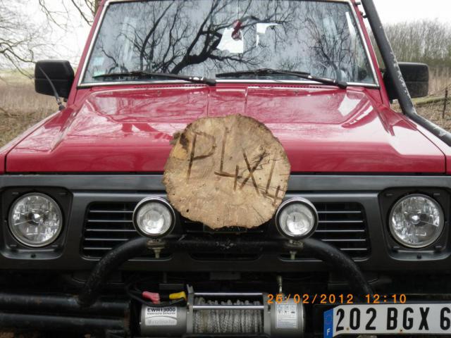

regarde un model qui est installé depuis un bout de temps. grenouille
Edit Chris ; merci de mettre les images en 640x480 forum

Pas eu beaucoup de temps pour commencer aujourd'hui j'avais seulement une petite heure et demie devant moi du coup j'ai commencé le premier gabarit pour le support de platine. Je vais reprendre le même système de fixation que mon ancien pc. Du coup les efforts seront répartis sur chaque côté de chaque longeron. Y a du boulot... Mais sa devrait être pas mal
Messages: 18 822
MessagePosté le: 07/01/2017, 05:55    Sujet du message: positionnement treuil Répondre en citant
te loupe pas sur les soudures , sinon le treuil ce fait la mal  Mr. Green
Messages: 3 774
MessagePosté le: 07/01/2017, 08:54    Sujet du message: positionnement treuil Répondre en citant
Oui je sais, avec 4 points de fixation + les renforts que je prévois sa devrait aller.  Okay
