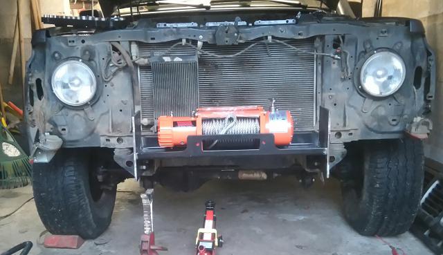

te loupe pas sur les soudures , sinon le treuil ce fait la mal   Mr. Green
Oui je sais, avec 4 points de fixation + les renforts que je prévois sa devrait aller.  Okay

l ideal est de le fixer dans l alignement du chassis pour les effort..
ca n a pas l air mal comme tu le presente

L'emplacement du treuil est défini.
2 fixations sur 4 de faites. La je n'en suis qu'au fixation je modifierai ensuite la forme des fixations surtout sur le bas. Il y aura sûrement un biseau à faire pour pas transformer le trol en mega charrue

Sa avance doucement mais sa avance couper de la tôle de 10 mm d'épaisseur bon courage. Tout ajuster, monter démonter, prendre les côtes, faire les tracer etc enfin bref sa va pas vite mais bon c'est le jeux si tu veux pas acheter du tout fait.
Pour aujourd'hui les deux dernières fixations sont faites. Et j'ai rajouté 2 renforts. Ba ouai c'est tout

Juste une petite chose, tes soudures tu en es sûr ?
Je trouve qu'elle sont pleine de trou

Oui j'en suis sûr y a quelques petits trous mais aussi des reste de calamine et les soudures ont bien pénétré dans le métal

tu a des endroits qui ne sont pas soudé au vue de la photos mais je me trompe peut être  hein!!

Je referai une passe la ou se sera nécessaire j'ai pas eu le temps de bien nettoyer les soudures hier  Okay

Ces du temp a passer mais au moin quand tu ten srrvira tu n'aura pas peur qui parte sans le 4x4 !!!!

Mes soudures bougeront pas, ce qui minquieterai plus à la limite c'est qu'il y a seulement 4 vis qui tiennent le treuil à la platine Mr. Green

Ces du combien ?? Et combien de kilos de resistence ??

Ce sont des bonnes vis en 12,6 et sa doit être diamètre 10 ou 12
MessagePosté le: 12/01/2017, 19:50    Sujet du message: positionnement treuil Répondre en citant
c est des vis m10 qui tienne les treuil sur la platine

oui les vis vs mes soudures = les vis pèteront avant même si je suis pas un as du poste à souder lol.
Dit pour souder une pièce de 2,9 mm d'épaisseur sur du 10mm y a quelques choses de particulier à faire ou je soude comme dhab. C'est pour fixer les tubes de pare choc de chaque côté Okay ?

Tu vise vers la plus epaisse avec ta baguette
