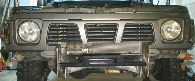

MessagePosté le: 14/01/2017, 12:27    Sujet du message: positionnement treuil Répondre en citant
après un petit calcul tes vis  de Ø 10 en qualité de 12.6 on un point de rupture de 3300 kg par vis ce qui fait plus de 13 tonnes de traction sur le treuil
ça devrais tenir sans pb en plus si tu moufle tu divise en deux la traction sur les encrages du treuil

MessagePosté le: 14/01/2017, 12:54    Sujet du message: positionnement treuil Répondre en citant
de toutes façon c'est comme ça sur tout les treuils en général et pas de soucis même si a voir ça parait léger comme fixation  Mr. Green

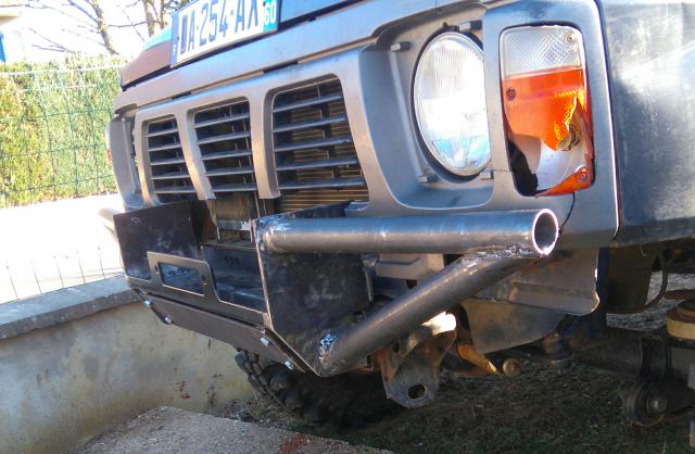

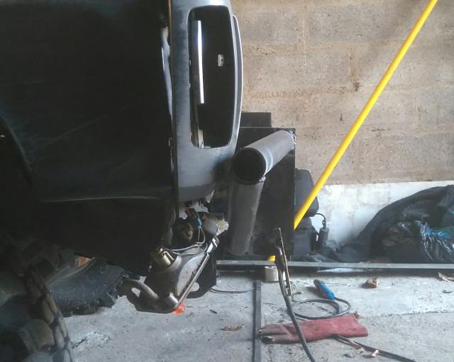

Massacre à la disqueuse ce soir haha
Et il en tombera encore pour faire passer le treuil Mr. Green
Demain sa va être le plus galère: pose des tubes sur chaques côtés... dodo

Pour info j'en suis déjà à 20 kg environ de ferraille... Shocked mais comme j'ai coupé un bout de la calandre sa compense
Messages: 3 774
MessagePosté le: 17/01/2017, 18:51    Sujet du message: positionnement treuil Répondre en citant

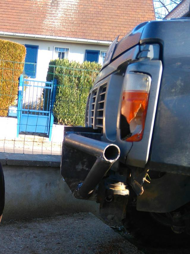

Bonne galère pour aller faire des geules de loup avec tout ces angles et encore sa aurait pu être pire
Messages: 18 822
MessagePosté le: 17/01/2017, 19:24    Sujet du message: positionnement treuil Répondre en citant
tu va faire quoi avec les angles du bas
ce qui dépasse des platines va être coupé en biseaux  Okay Mr. Green
Et je rajoute une tôle avec renfort pour faire comme un ski de protection. Par contre mes soudures sur les tubes me plaisent pas trop mais elles tiendront.

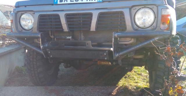

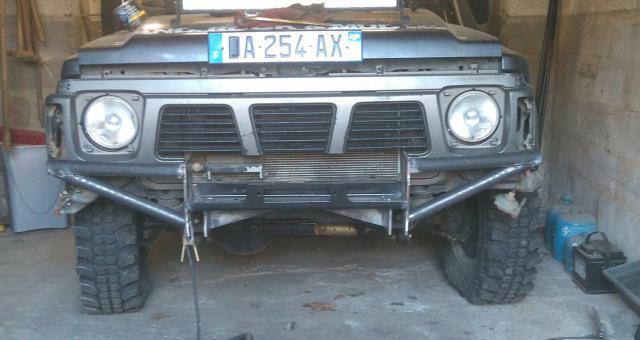

Sinon vous en pensez quoi de ce pc à la va vite?
Messages: 18 822
MessagePosté le: 17/01/2017, 22:31    Sujet du message: positionnement treuil Répondre en citant
avec un peu de cintre il aurait plus de gueule , mais sinon pas mal Smile
Messages: 3 774
MessagePosté le: 17/01/2017, 22:50    Sujet du message: positionnement treuil Répondre en citant
Pas faux mais j'ai pas de cintreuse et puis le 60 n'est pas très arrondie comparé au 61. Le jour où je le refais j'y penserai. Ces quand même le 2 ème en un an lol

MessagePosté le: 19/01/2017, 12:32    Sujet du message: positionnement treuil Répondre en citant
Encore quelques bricoles un coup de peinture et go
Messages: 1 629
MessagePosté le: 19/01/2017, 12:36    Sujet du message: positionnement treuil Répondre en citant
hein!! ehhh le treuil  hein!!
Messages: 18 822
pas mal  Smile
tu pourras mettre un peu de sinto sur les soudures avant de peindre Mr. Green
les bouts tu les bouche comment ??

MessagePosté le: 19/01/2017, 12:53    Sujet du message: positionnement treuil Répondre en citant
attends y a encore des choses à faire c'est juste pour voir ce que ca donne.
pas mal  Smile
tu pourras mettre un peu de sinto sur les soudures avant de peindre Mr. Green Oui bien sur et puis tu viendras poncer ? Je crois que sa restera comme ça, la boue des futures sorties feront l'affaire Mr. Green
