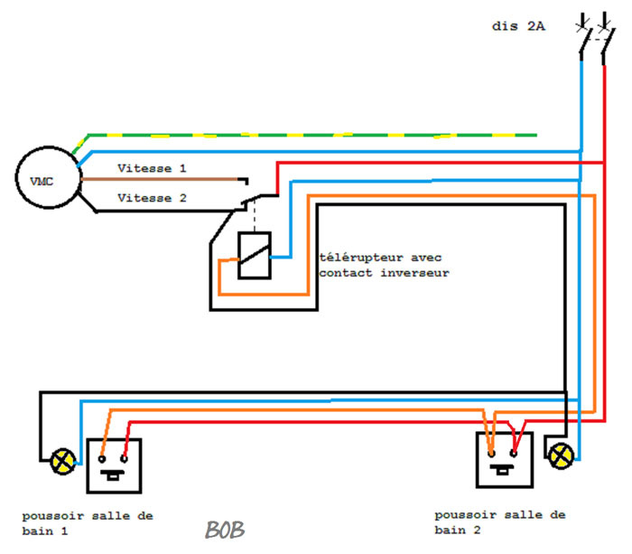

j'ai trouver ca sur le net
un peut de câblage
Messages: 20 795
MessagePosté le: 11/02/2018, 09:46    Sujet du message: 2 vitesses avec va et vient ? Répondre en citant
oui bien mais la ligne est déjà faite je veux juste changer l’inter  Embarassed

si tu veux deux inter en vas et vien il te faut modifier tes fils
avant tu avais un ou deux inter ?
Messages: 1 157
MessagePosté le: 11/02/2018, 09:56    Sujet du message: 2 vitesses avec va et vient ? Répondre en citant
ci j'ai bien compris tu avais un inter avec une vmc une vitesse
alors tu na pas d'autre solution que de poser un télérupteur pour les deux vitesses
un appui sur l'inter tu est en vitesse une un autre appui tu est en vitesse deux et ainsi de suite
