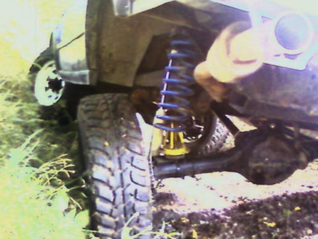

MessagePosté le: 26/08/2010, 13:42    Sujet du message: RAN.GR. OVER Répondre en citant
premier croisement
