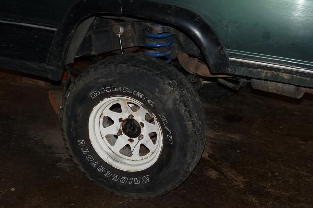

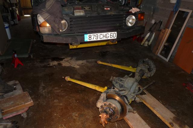

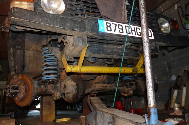

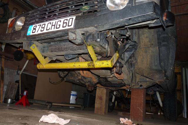

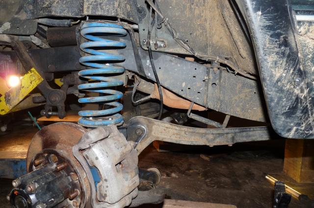

bon allé quelques tofs des travaux du jour  Mr. Green
monter des roues nissan a l'arrière pour que le RR soit poser correctement afin de bosser en sécurité devant
démontage du pont avant de RR
et après avoir souder les supports de ressorts, mise en place du pont de GR sur le RR mais pas sans mal  BOULET
