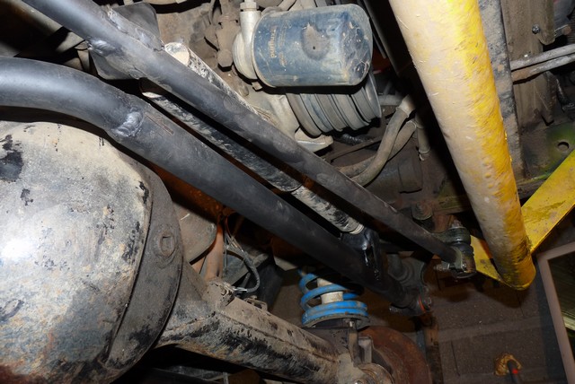

MessagePosté le: 08/08/2010, 12:59    Sujet du message: RAN.GR. OVER Répondre en citant
Voilà la barre de direction et l'amortos de dir sont en place ,reste a voir si tout va fonctionner correctement Mr. Green

MessagePosté le: 08/08/2010, 14:26    Sujet du message: RAN.GR. OVER Répondre en citant
le filtre à huile n'est pas trop exposé?
bonobo's powaaaaa
Messages: 20 014
MessagePosté le: 08/08/2010, 14:50    Sujet du message: RAN.GR. OVER Répondre en citant
exposé a quoi Question
il a toujours été placer au même endroit et aucun soucis de puis 12 ans que je roule en range Mr. Green
Messages: 4 058
MessagePosté le: 08/08/2010, 15:08    Sujet du message: RAN.GR. OVER Répondre en citant
oui mais l'amortisseur n'est pas la d'habitude !
et vu que sur les tof sa écrase les distances ont a l'impréssion qu'il passe tout pret  !! Mr. Green

MessagePosté le: 08/08/2010, 15:11    Sujet du message: RAN.GR. OVER Répondre en citant
c'était une question que je me posais.  exposition aux impacts de cailloux mais apparemment il est nickel   Mr. Green
bonobo's powaaaaa
Messages: 20 014
oui mais l'amortisseur n'est pas la d'habitude !et vu que sur les tof sa écrase les distances ont a l'impréssion qu'il passe tout pret  !! Mr. Green
non c'est bon  la barre de dir et la panhard son a la place d'origine donc pas de soucis pour l'amortos qui est entre les 2

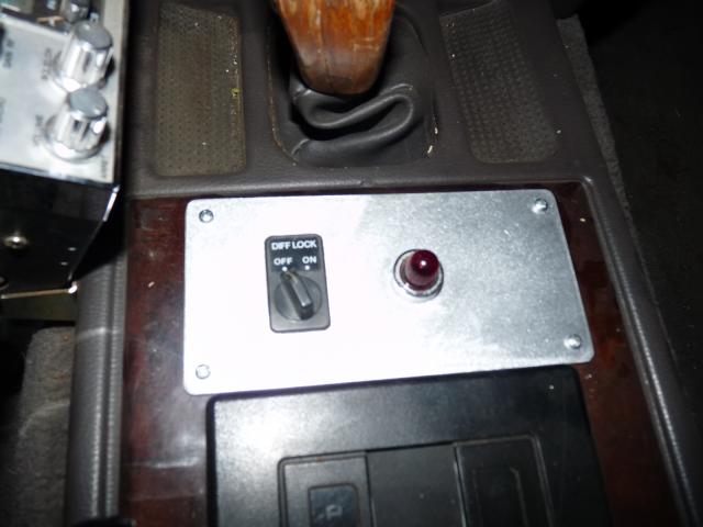

Messages: 20 014
MessagePosté le: 08/08/2010, 18:12    Sujet du message: RAN.GR. OVER Répondre en citant
le bouton de tricheur est poser (mais pas encore brancher) Mr. Green
