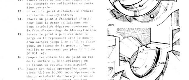

MessagePosté le: 10/12/2010, 20:21    Sujet du message: le ptit dernier Répondre en citant
http://www.servimg.com/image_preview.php?i=85&u=11254326
voila le montage que j'ai

MessagePosté le: 10/12/2010, 21:32    Sujet du message: le ptit dernier Répondre en citant
bonne chance pour trouver de l'étoupe j'en ai chier moi sur la versailles car c'est rare et les model dit graffité moderne ne se montai pas convenablement
moi je l'ai eu j'ai un spécialiste de la voiture ancienne reste a savoir quelle teille il te faut moi c'était du 7 !! ya aussi du 6,8,9,10 !

dans les pochette bas moteur de 3.5 , il y en a un morceau de 15 cm , mais ca se detail pas  mais un ami commun (lorange) en a et il les fait parvenir ...je devrai les recevoir demain  Okay .....lundi j'attaque ...de plus je vais avoir mes amortos sous peu , des rancho (amorto australien reglable) en + 25 ar et 20 av ...ce que je vais avoir du mal a trouvé ,ces les pneus en 33\12.5 15 ...ca vaut deux bras
