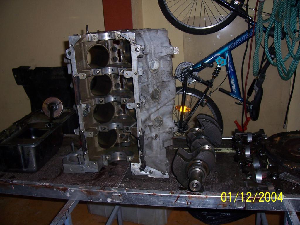

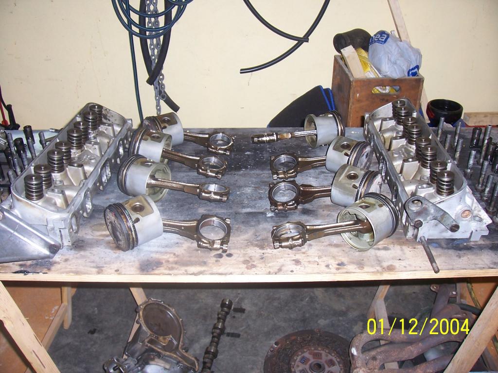

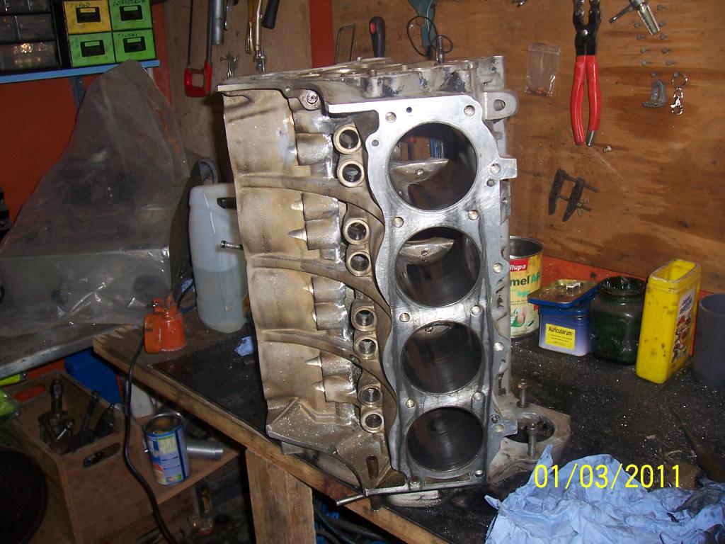

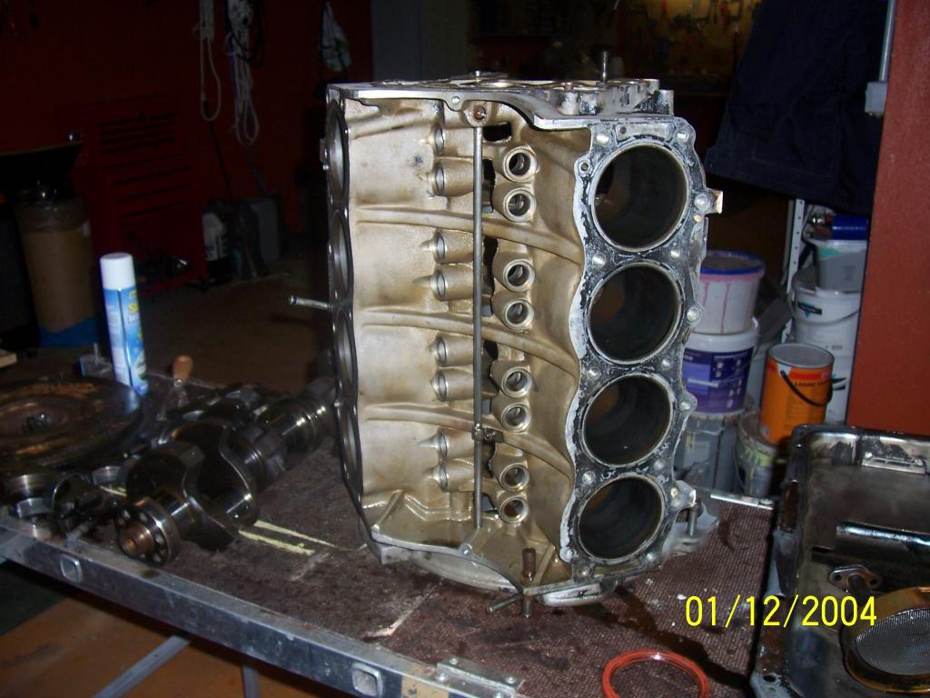

voici l'état actuel du moteur !
la prepa vous sera détaillé au fure a mesure des évolution !!

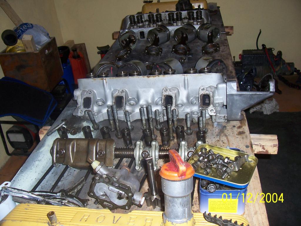

MessagePosté le: 22/12/2010, 21:24    Sujet du message: un V8 pour la la transaf !! Répondre en citant

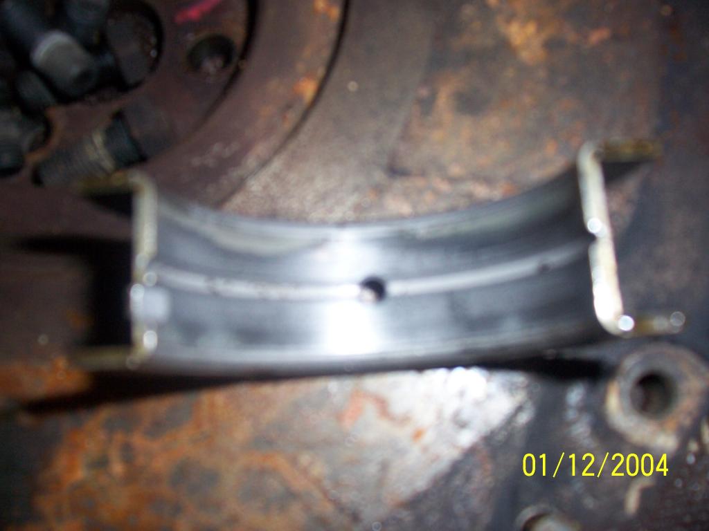

comme vous le vérez (peut etre) sur cette photo les cousinet sont tres abimé !!

MessagePosté le: 25/12/2010, 19:33    Sujet du message: un V8 pour la la transaf !! Répondre en citant
c'est un 3.5 !
au programe:
travaille des conduit,des sieges de soupapes , des soupape des guides et des chambres
collecteur d'admission retravaillé avec inj de 3.5 efi (se moteur était avant monté en carbu holley)
arbre a came sport
enssemble bielle,piston allégé et équilibré
travaille des circuits de lubrification du bloc
modification du carter moteur
collecteur d'échappement  4/2/1

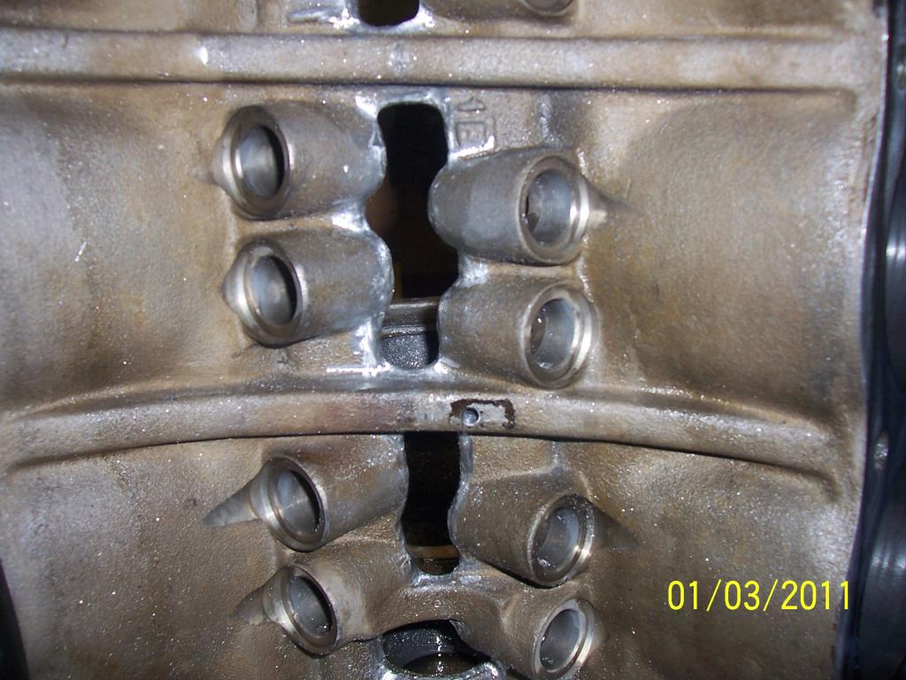

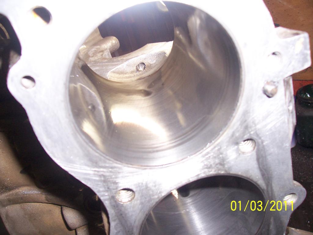

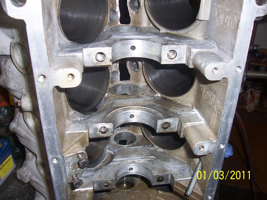

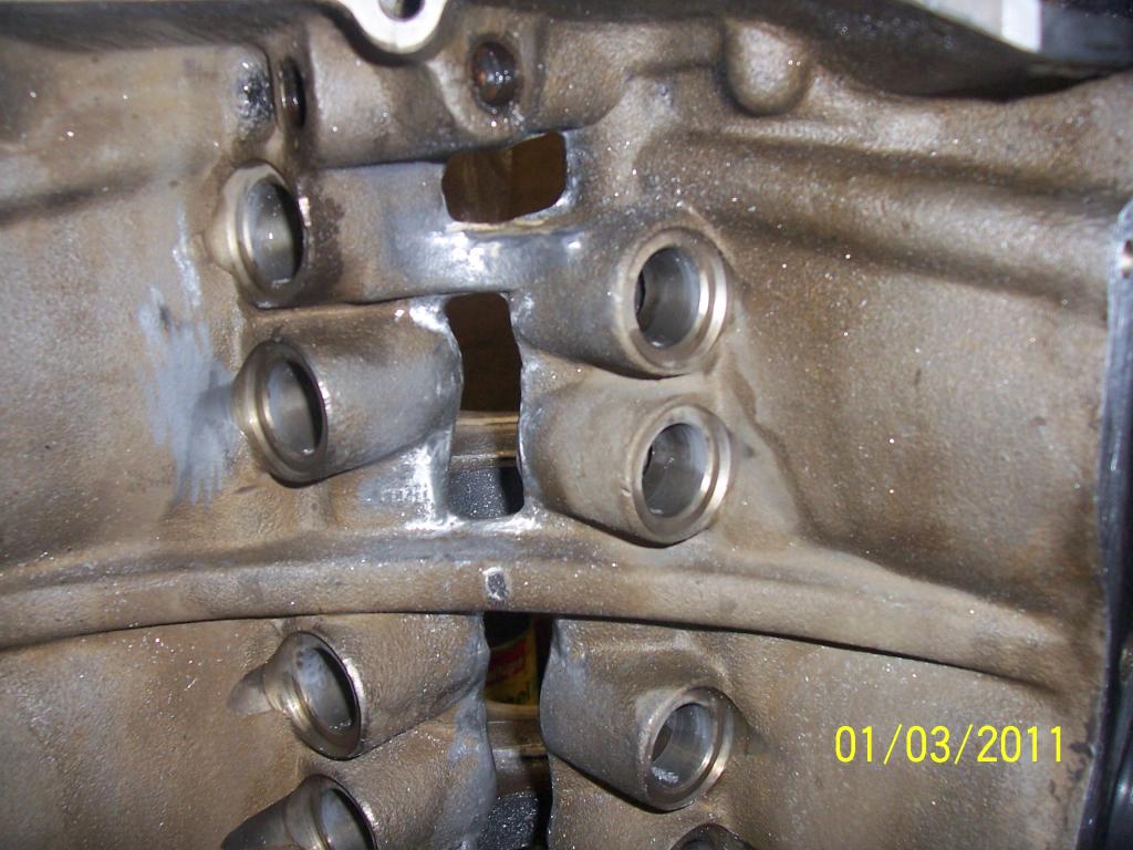

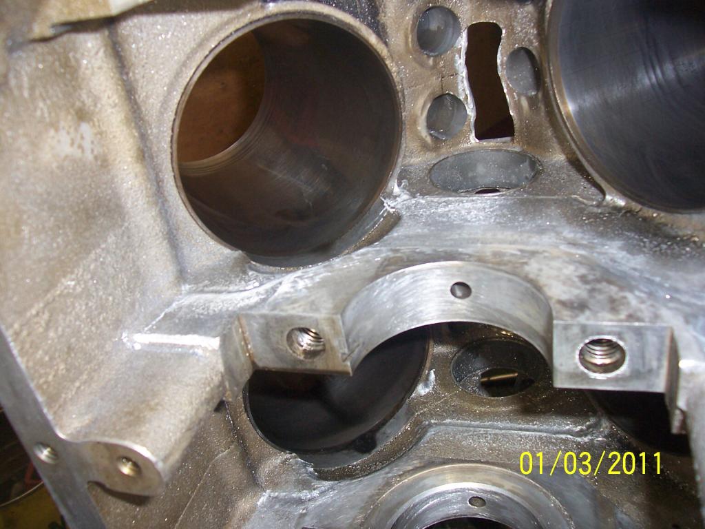

voila la suite des événnements !
le bloc a été ébavuré,les retoures d'huile retravaillé ,les cylindre piérré et les blanc de joint refait !
Messages: 4 058
MessagePosté le: 14/01/2011, 22:43    Sujet du message: un V8 pour la la transaf !! Répondre en citant
je précise que sur ces photo les bloc n'était pas encore nétoyé ni polie !!
