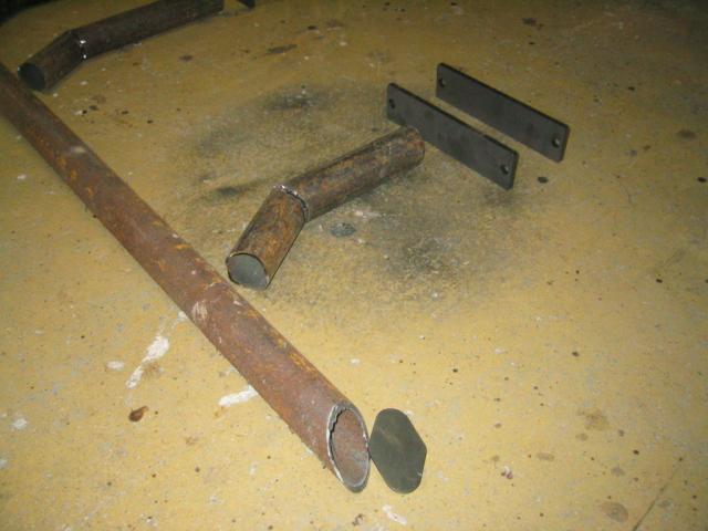

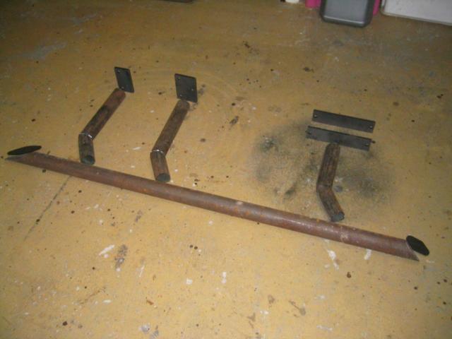

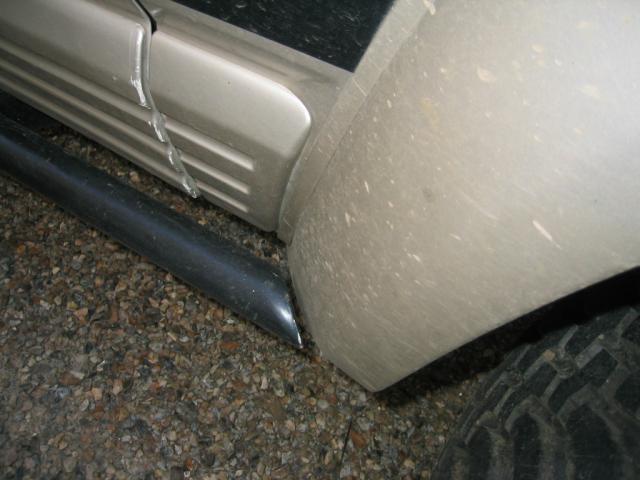

realisation des tubes de bas de caisse
les pieces du tube de 60x2 de recuperation des coups de meules disque bien placés et des platines faites au boulot
pour les decoupes on part d'un gabarit en carton

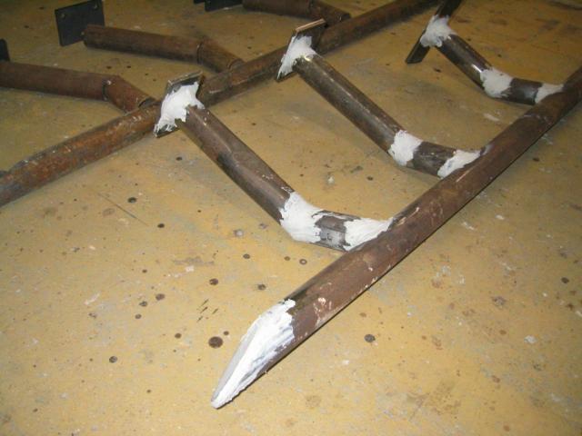

opération suivante le pointage sur l'auto le soudage et le masticage pour une belle finition

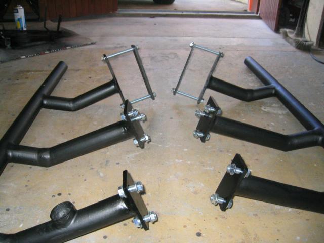

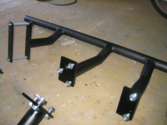

puis ponçage et mise en peinture

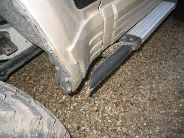

et pour finir pose sur le troll
resultat je me suis deja posé dessus et rien n'a bougé BRAVO BRAVO

as tu percer à certains endroit pour les fixations ou c'était déjà percé? pour les platines elles sont en quelle épaisseurs? merci
zuk 413presque finiici
MessagePosté le: 18/12/2014, 12:05    Sujet du message: barres de bas de caisse Répondre en citant
 oui j'ai perçé,tu le vois bien sur la 7eme photo mais juste dans le renfort de chassis et pas dans le chassis directement
les platines sont en 6 mm au besoin elles sont a vendre a 100 euros vu que je vais coupé les bas de caisses du troll
