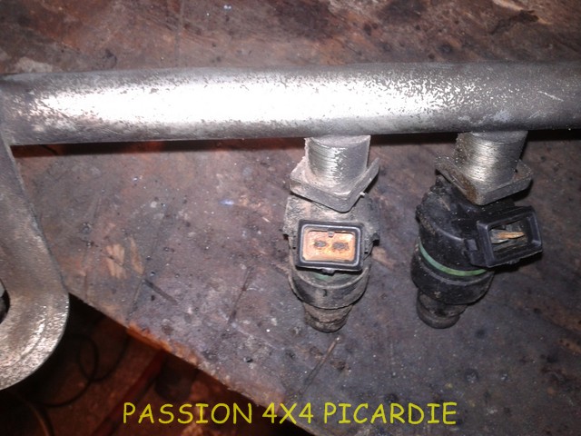

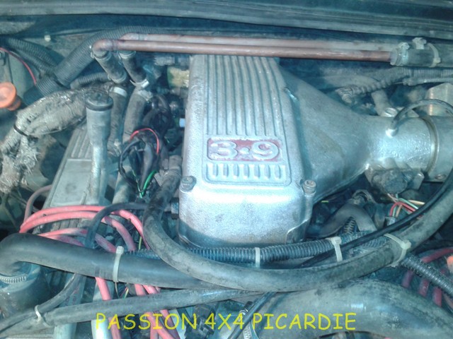

Depuis un moment le RANGE tournait sur 7 voir 6 cylindres en essence mais pas au GPL

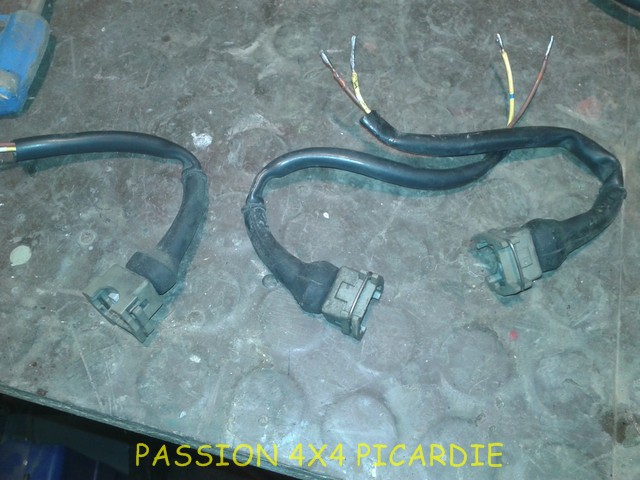

avec un peu de recherche je me suis aperçu que les prises d'alimentation des injecteurs était oxyder et que 2 injecteurs avait les broches de connection completement pourrie
donc démontage ont changes les 8 injecteurs et les prises qui vont avec un peu de soudure et de gaine thermo et hop remontage et la "oh oui !! ça marche nickel "
après 20 ans et presque 300 000kms je pense que ça va

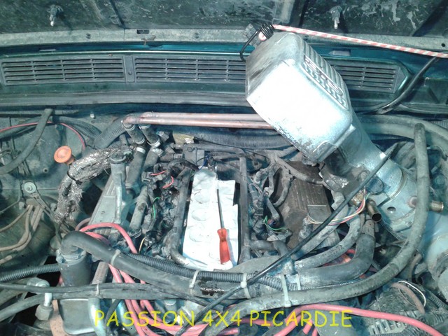

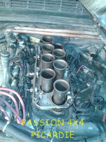

ont vire le plénum

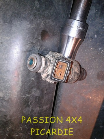

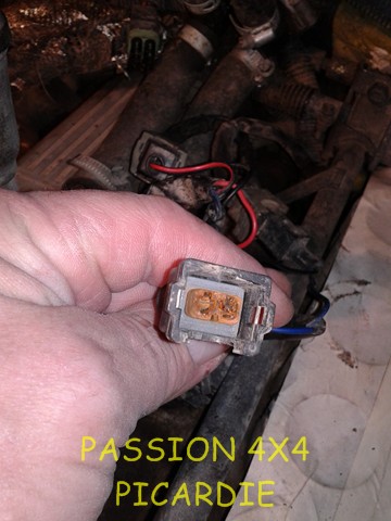

une des prises pourrie

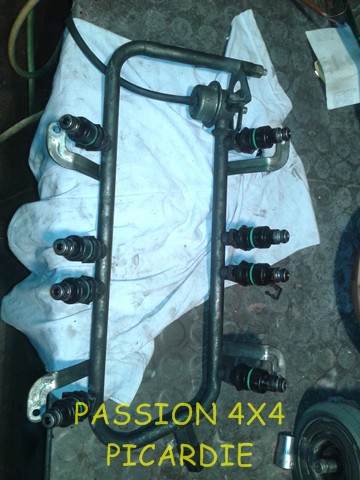

injecteurs
une rampe d'injection en bon état
des prises en bon état

la sonde lambda géré l’injection(boitier de gestion) par les gaz d’échappement .tu as une masse prise sur la caisse ou châssis. mauvaise masse injection mois top,temps de réponse plus long conso etc.quand tu commence a avoir des problèmes d’oxydation de fils dans un endroit tu peux faire le tour,il y en a d'autre en préparation..bombe nettoyant électrique et graisse connectiques marchent pas mal. ........................................................................................................ pajero 2.8 +5-1 = 6.8 |
