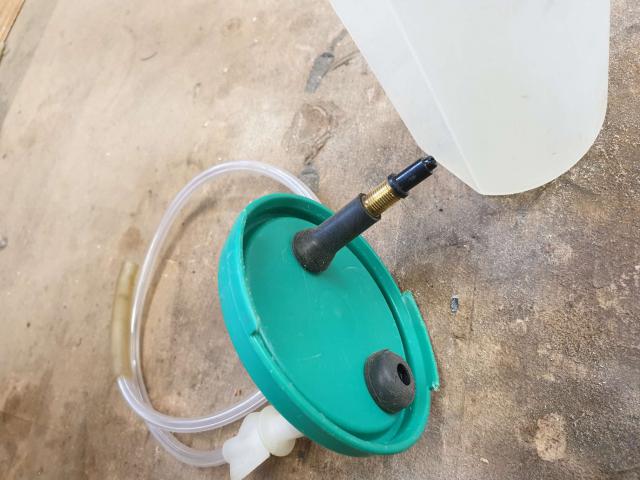

Bon c'est remonté et maintenant le moment de la purge mais si comme moi vous êtes une bille en mécanique mais que vous avez un peu de jugeote il y a moyen de se faciliter la vie avec pas grand-chose je vous en dit plus une fois que c'est terminé 😊

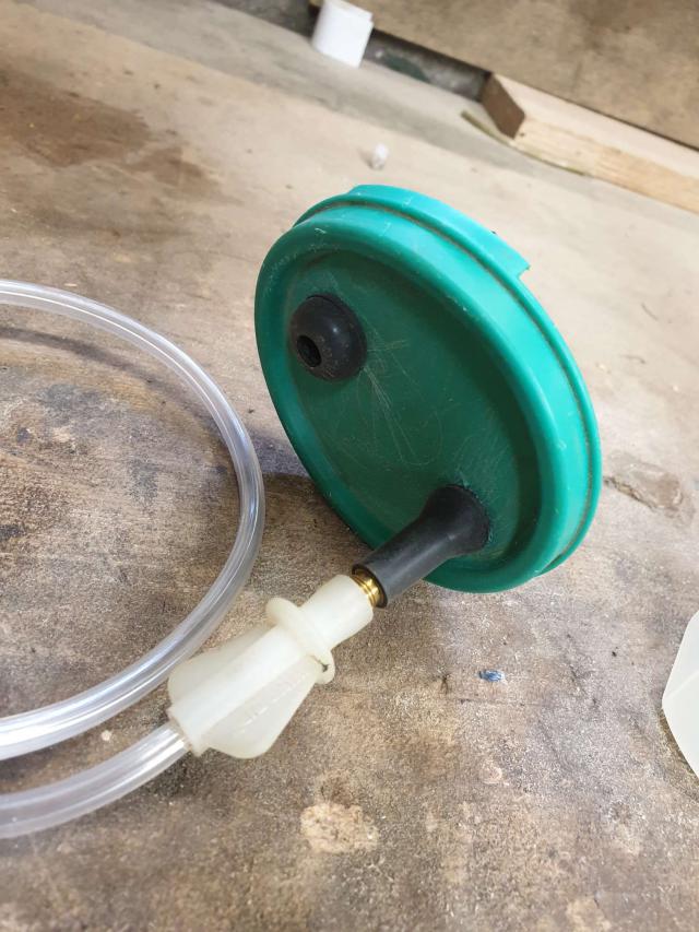

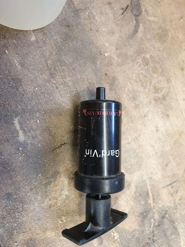

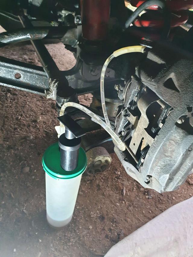

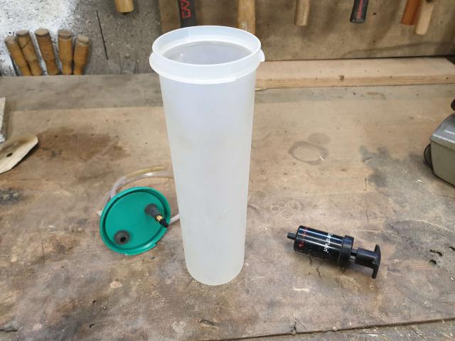

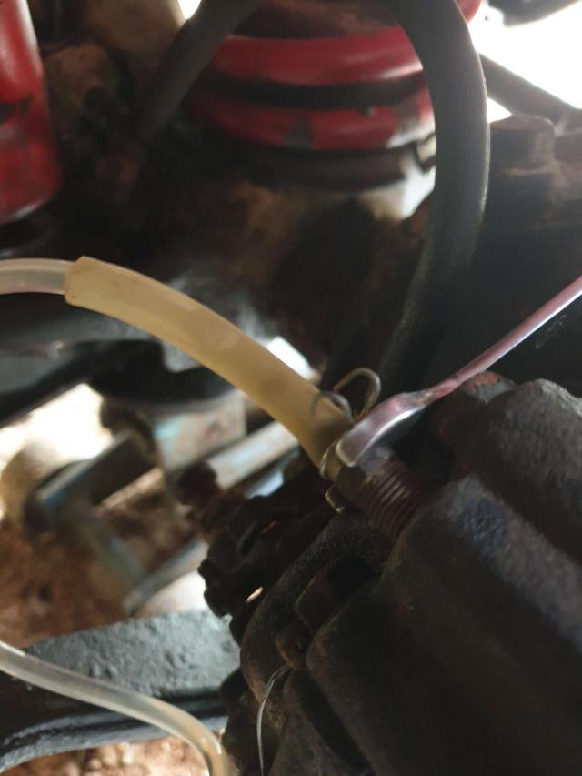

Comme dit plus haut si comme moi vous êtes une bille en mécanique mais que vous avez un peu de jugeote voilà un petit appareil facile à fabriquer et qui fonctionne au poil Okay

J'ai pas tout pigé à ton système, mais ça semble efficace. C'est quoi en fait ?

C'est un purgeur à dépression fabriquer avec un tupermachin une pompe à vide pour le vin deux valves auto et du tube clair

Ha ouais, une purgeur à dépression quoi... Ingénieu bravo
