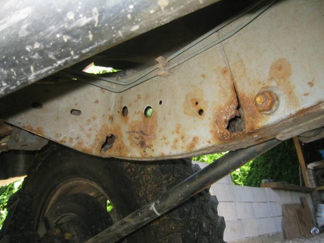

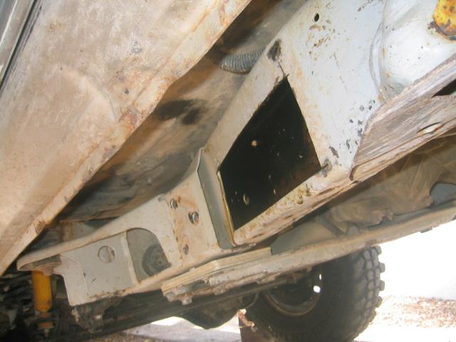

après une petite inspection de l'oxydation du chassis avec un petit marteau
ooouuupppsss a deux endroit le marteau passe a travers le longeron
grand moment de solitude et de perplexité Crying or Very sad
apres nettoyage de l'interieur des tubes un peu de métal rouillé vient avec la boue raleur raleur

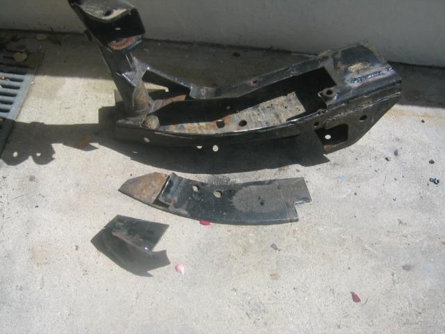

heureusement serge n'a pas encore benné le chassis du blanc, on le decoupe et je recupere le partie qui m'interresse, sur laquelle je decoupe le morceau. decidement serge tu nous sort de pas mal de problemes

tous les troll que j'ai été voir avant d'aquérire le mien étaient pouris a cette endroie ! sa a l'air d'etre une maladie d'ailleur celui de dan est aussi attaqué au meme endroit ! :!:

effectivement c'est juste a cet endroit ,le reste du chassis est oxydé mais reste saint

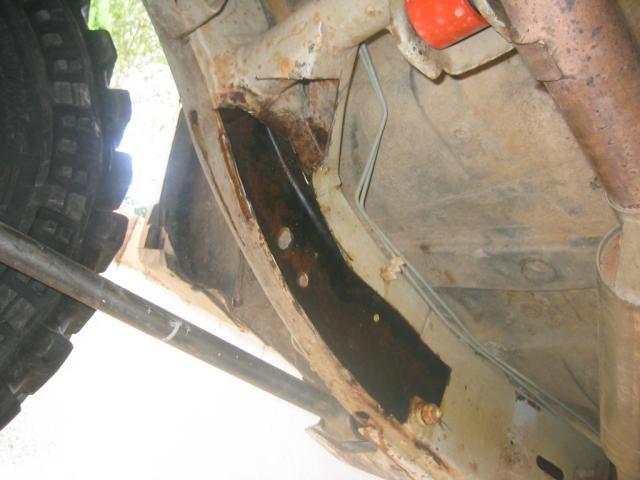

on decoupe les parties pourries et on ouvre un passage de l'autre coté
on fait tomber toutes les parties rouillés

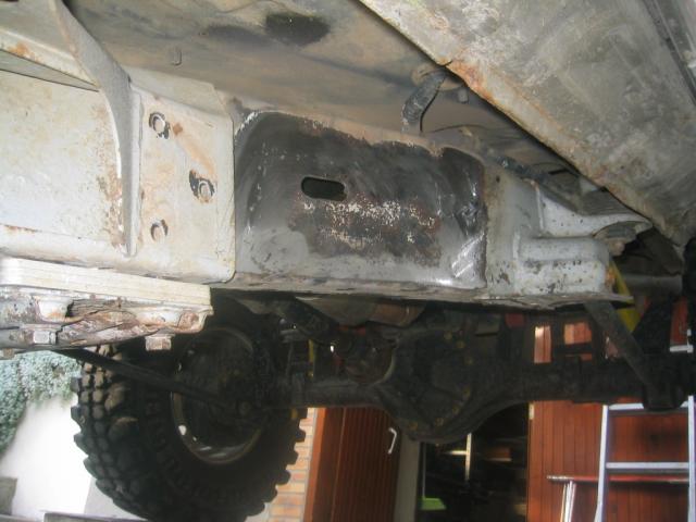

on traite l'ensemble du longerons avec du blakson corps creux en passant par tout les trous
et on resoude la partie exterieur du longeron
on remettra du corps creux apres le resoudage
bien evidemment

des que je vois un petit trou il faut adsolument que je mette mon doigt dedans
normalement si le petit trou s'agrandis c'est plutot bon signe Mr. Green Mr. Green
mais sur mon chassis plus j'y allais et moins le petit trou ne resistait Shocked Shocked
de la forcement une grande inquetude et une operation meule disque grattage traitement
merci a sergio pour les bouts de chassis sains et soudage
il ne reste qu'a finir le taitement interieur et a remettre un coup de peinture sur les parties exterieurs
